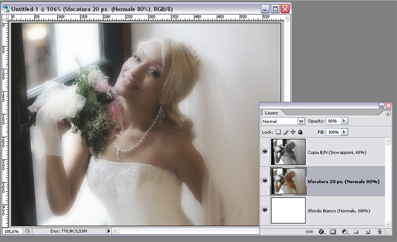

Penso ci siano 100 modi per farlo....
Puoi provare anche così:
- Il Layer superiore è una copia desaturata dell'originale (Maiuscolo-U), con un metodo di fusione Sovrapponi e opacità 60%
- Il Layer centrale è una copia sfocata (raggio 20 px) dell'originale, fusione Normale e opacità 80%
- Il Layer inferiore è uno sfondo bianco pieno
Variando l'opacità del Layer superiore togli/aggiungi dettaglio.
Diminuendo l'opacità del Layer intermedio desaturi e "apri" le ombre.
Puoi registrarti un'Action, ma considera che i valori delle due opacità varieranno da foto a foto. L'Action può essere una base da cui partire.
Anche la sfocatura dipende dalle dimensioni dell'immagine. Maggiori le dimensioni, maggiore il raggio del Blur.
