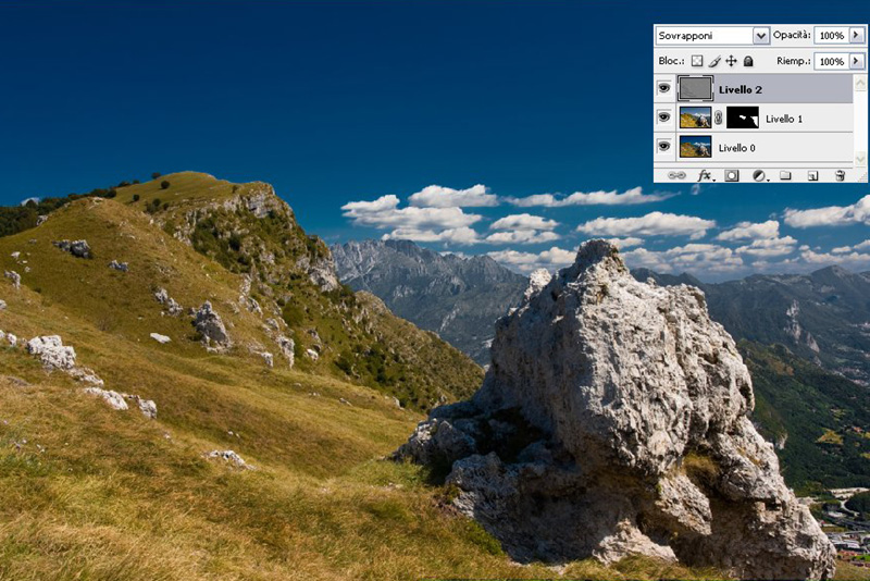

AleZan
coordinatore
Iscritto: 16 Giu 2006
Messaggi: 11698
MessaggioInviato: Mer 09 Set, 2009 9:14 pm    Oggetto: Rispondi con citazione
Se scatti in RAW non devi preoccuparti del bianco. Lo farai dopo.
Per correggere la dominante sullo sfondo puoi aprire in Camera RAW una seconda versione dell'immagine dove ad esempio aumenti ancora i Neri, aumenti Chiarezza, desaturi un po' i Blu e aumenti la saturazione di Verdi e Gialli. A questo punto apri le due versioni in Photoshop e ne mascheri una per mostrarla solo dove serve.
Poi ci sono altri "trucchetti sporchi", come quello di aggiungere colpi di luce ed ombra che simulino un'illuminazione più bella di quella che c'era. Lo puoi fare mettendo in cima un Layer riempito di grigio 50% e con metodo di fusione sovrapponi. Con pennellate nere e bianche di densità bassissima (5%) ottieni questo effetto.
Ma qui passiamo dalla fotografia alla pittura..... Smile
Sono colpi ad effetto che incantano chi non conosce la tecnica per realizzarli. Questo per darti un'idea di cosa passa in tanti paesaggi che si vedono in giro...
Vabbé... Smile

Dreamer77
Iscritto: 29 Apr 2009
Messaggi: 1238
MessaggioInviato: Mer 09 Set, 2009 9:59 pm    Oggetto: Rispondi con citazione
Oh grazie Alezan ... si concordo con te che bisonga stabilire un limite tra fotografia e pittura (anche perchè mi apre laborioso quel procedimento se bisogna applciarlo a tante foto) .
Oltretutto in "paesaggio.jpg" i colori sono belli vividi ma il masso ha perso di nitidezza in modo considerevole . E' una diretta conseguenza vero ?
Posso aprofittare della tua disponibilità per chiederti come intervenire sulla 8242 che ho postato per ultimo ?
