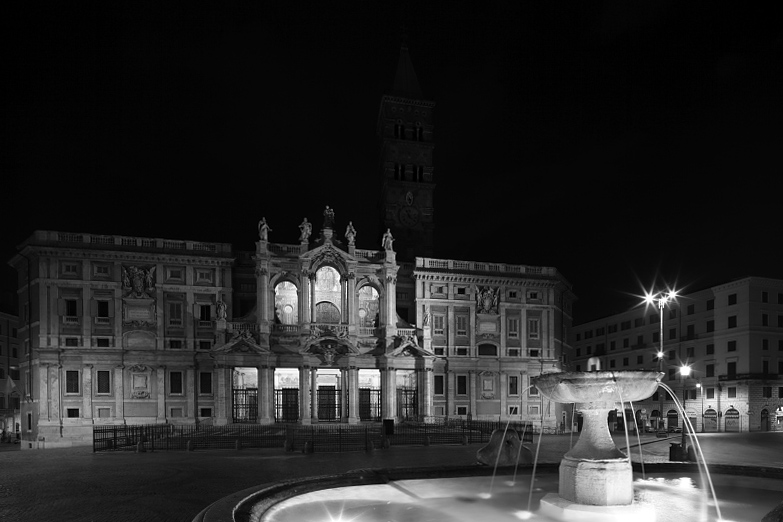

La foto postata ha un’esposizione che non mi soddisfa.
Trovo ben esposta la fontana in primo piano, la facciata della chiesa di santa maria maggiore è sottoesposta di 1 stop, il campanile è sottoesposto di 2 stop e gli affreschi dietro gli archi della facciata sono sovraesposti di 1 stop…
Ho provato a ridurre (con dpp canon, partendo dal raw) al massimo il contrasto e le alte luci, aumentando la luminosità di 2/3 di stop...a parte che il campanile rimane troppo buio, la foto perde troppo contrasto, diventa piatta.
Come fare per ottenere una foto che, in modo selettivo, abbia la corretta (o meglio: come mi piacerebbe) esposizione?
Potrei ripetere lo scatto su cavalletto con le diverse esposizioni, ma poi non saprei proprio come montarli tra loro. Dare in pasto ad un software HDR i 4 file con le 4 differenti esposizioni temo che produrrebbe qualcosa di diverso da ciò che voglio: a me la foto va bene così come è, ma la facciata deve essere più illuminata, il campanile molto più illuminato, e gli affreschi meno illuminati…
Ho Photoshop, che uso per le cose più elementari, ma non so usare i livelli (vorrei imparare, e non so se per questa mia esigenza possono tornare utili..)

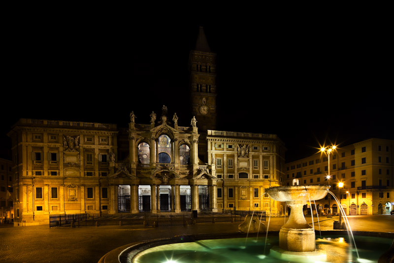

qualcosa del genere?
Jacopo
 Dimensione:  111.49 KB
 Visualizzato:  File visto o scaricato 1566 volta(e)
Canon EOS 400D + BG-E3, Sigma 17-70mm f/2.8-4.5 DC Macro, Canon 70-200mm f/4 L USM, Canon EF 50mm f/1.8 Il mio Album
Jacopo
grazie jacopo...il tuo intervento mi piace. La fontana è diventata un po più luminosa rispetto all'orginale (avrei preferito mantenerla inalterata), ed il campanile è ancora un poco leggibile, ma ti sei avvicinato. Ti posso chiedere cosa hai utilizzato?
PhotoResampling.
Ho fatto una cosa veloce,veloce.
Ho prodotto 2 altre immagini a +1 stop e +2 stop.
Poi ho usato l'HDR.
Jacopo

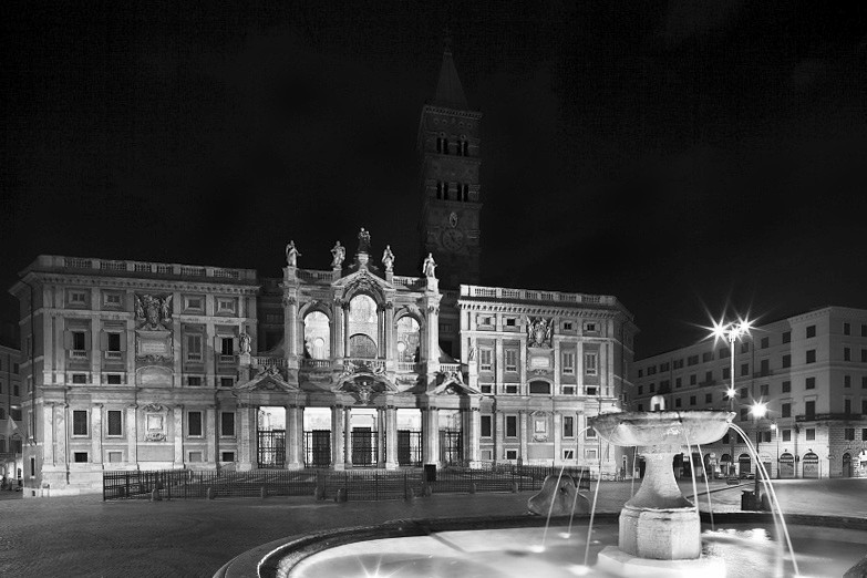

la foto garciamarquez è già bella di suo, a parte una leggera ritoccata non vedo cosa non va.
ho dato una sistemata con lightroom
ciao M.
 Dimensione:  127.63 KB
 Visualizzato:  File visto o scaricato 1451 volta(e)
