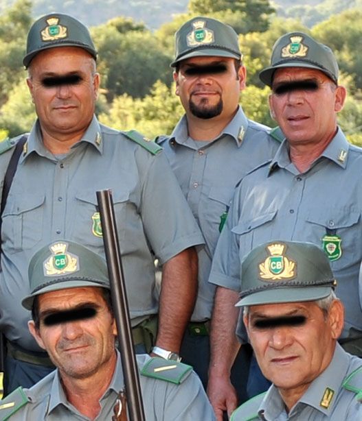

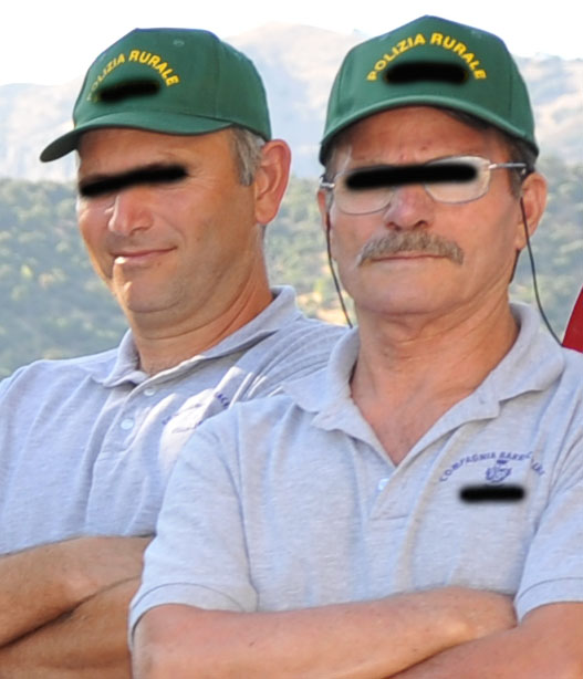

Buongiorno e buona settimana a tutti! Sabato ho usato il novello 24-70 Nikkor per alcune foto di rito alla polizia rurale locale. Ieri le ho viste per scegliere la più adatta e mi sono imbattuto in questa, di cui pubblico un ritaglio centrale e uno della parte destra, entrambi al 100%. Il crop del bordo presenta un pò di distorsione (focale 38 mm), ma mi sembra ci sia anche dell'altro...Vi risulta che il 24-70 f2.8 soffra di qualche problema, nonostante l'eccellenza conclamata, o siamo nei limiti delle sue potenzialità? Tenete conto che la posizione da cui ho scattato non era perpendicolare allo schieramento degli uomini e le persone raffigurate nel ritaglio destro erano più vicine a me di almeno due metri rispetto alla parte centrale.

Se intendi la differente resa tra centro e bordi questa puo' essere dovuta principalmente ad una maggior sfocatura (e percio' minor senso di nitidezza) dei bordi rispetto al centro. E' difficile valutare un obiettivo da questo tipo di immagini, con soggetti a distanze differenti dal piano focale. Dati di scatto? Ciao

penso che tu ti sia risposto da solo...38mm e f/4,5 (se non sbaglio)
In considerazione del non allineamento dei soggetti rispetto al piano focale e alla corta distanza di ripresa ritengo inevitabile risultati come quelli che hai riportato
Due passi indietro...focale 50mm o più...f5,6/8 e soggetti esterni non troppo vicino ai bordi Wink

Ti consiglio di riprovare l'ottica scattando un'altra foto, in quanto questa non mi sembra particolarmente adatta ad un test, (soggetti con possibilità di movimento, mano libera, troppi piani maf, credo anche leggero controluce...).
Insomma, è vero che l'insieme non sembra nitido, ma credo che l'ottica in questo caso c'entri poco... Wink
