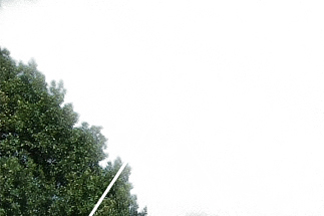

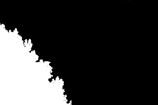

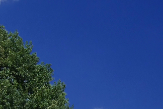

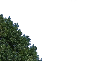

Ho provato la demo del programma che suggerisci.
E' certamente molto semplice e veloce da utilizzare.
Non avendo sottomano un'immagine ad hoc, ho preso questo ritaglio di albero con sfondo il blu naturale del cielo.
Il contorno fogliame-cielo è un caso tipico di scontorno complesso.
Con Photoshop ho ricavato una maschera dalla copia del canale blu e l'ho applicata alla foto con il risultato che si vede. Ho provato volutamente a tenere i bordi molto "hard", ma si possono sfumare a piacere. Tempo di realizzazione: tre minuti scarsi.
Poi ho ripetuto la stessa operazione usando PhotoKey. La strana linea bianca che si vede è un pezzo del watermark della demo. Tempo necessario: 30 secondi.
Morale: se ci troviamo davanti ad un uso frequente o per tante foto, vale senz'altro la pena di spendere gli 80 euro per PhotoKey. Ne esiste anche una versione Pro che elabora in batch anche grandi quantità di foto (lo dico a Filippo per il suo lavoro).
Se invece è un'operazione che facciamo ogni tanto, vogliamo il controllo completo sul risultato, oppure magari lo sfondo non è bello uniforme e preparato in studio, allora Photoshop rimane da preferire.
Il principio su cui si lavora è il medesimo.
ciao Smile
