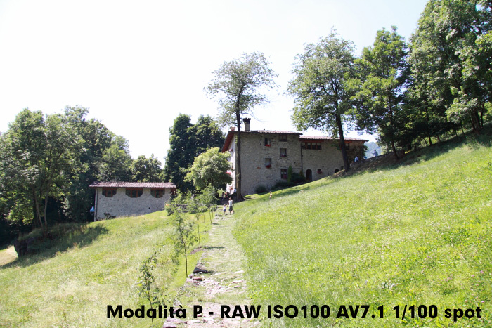

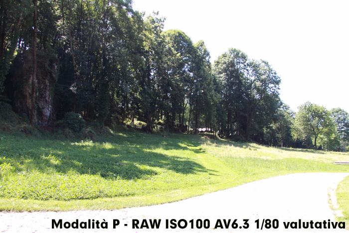

Vi allego un paio di foto con relativi dati di scatto.
Forse sbagli qualcosa io, ma ho l'impressione che la 50D sovraesponga un pochino in condizioni di luce come queste. Le foto sono state scattate nelle ore centrali della giornata.
L'ottica era la 17-85 IS USM
Cosa ne pensate?

si tratta di una situazione di forte contrasto, la macchina poverina cerca di fare il possibile, ma servirebbe una gamma dinamica molto ampia per esporre correttamente sia cielo che soggetti in ombra
per avere maggior leggibilità dovresti diminuire del tutto il contrasto, o meglio scattare 3 foto identiche ma una con esposizione a 0, una a -2 e una a +2, così unendole manualmente, con photomerge o photomatix che sia, otterresti un buon hdr...
purtroppo in situazioni come quella, o si espone per il soggetto più scuro (ottenendo un cielo bianco che più bianco non si può) o si espone per il cielo, con una conseguente sottoesposizione per i soggetti in ombra

dipende da dove metti a fuoco. Ho notato che in modalità valutativa sia la 30d che la 5d davano moltissima importanza al punto di messa a fuoco. Se anche le altre canon si conportano così è probabile che nella prima foto tu abbia messo a fuoco nella zona in ombra sotto gli alberi inducendo così ad una sovraesposizione complessiva. Nella seconda foto esposizione spot dove? se l'esposizione spot era sulle mura della casa direi che anzi è pure un pelo sottoesposta...
MessaggioInviato: Mar 16 Giu, 2009 11:48 am    Oggetto: Rispondi con citazione
in una condizione di ripresa come questa è normale un comportamento del genere. La prossima volta, prendi l'esposizione sulle alte luci, sovraesponi un poco e poi recupera dopo in post! Wink

Propongo un metodo empirico scoperto casualmente.
Punta l'esposimetro nella zona più buia.
Blocca l'epsosizione in quel punto.
Sovraesponi un po' (a seconda delle condizioni sino a due stop).
Scatta.
A me così vengono bilanciate bene e non trovo, come mi aspetterei, le alte luci bruciate.
Anzi, se qualcuno mi sa spiegare il perchè...

perchè evidentemente la scena inquadrata non supera la gamma dinamica del sensore. Se la zona in ombra fosse realmente al buio pesto e intorno avessi tutto molto chiaro topperesti le alte luci, mentre nelle scene che ti è capitato di inquadrare avevi le ombre non troppo scure e quel metodo ti ha portato ad avere una buona esposizione globale
quoto, straquoto, riquoto, sottolineo e sottoscrivo.
Onestamente trovo che l'esposimetro dia TROPPA importanza al punto AF (solo nelle 1D si comporta decentemente) tanto che nei corpi non-1D tenevo sempre la media con prevalenza al centro impostata.
La 5D mark II va un pelo meglio onestamente, forse in canon se ne sono accorti e hanno abbassato la priorita' del punto AF...

Modifica le funzioni di personalizzazione:
- fai in modo che con il pulsante di scatto blocchi solo l'AF e non l'AE
Anche a me succedeva con la 30D, in valutativa il punto di messa fuoco è determinante.
In genere però per avere rissultati certi nei casi di esposizione dubbia, passo allo spot e punto sulle luci come dice Victor53, è il comportamento che uso anche con le dia.

Se poi vuoi sapere davvero se la tua reflex sovra/sottoespone, c'è un metodo semplice e preciso.
Ti procuri un cartoncino grigio medio 18% Kodak e lo fotografi in una qualsiasi modalità automatica riempiendo completamente il fotogramma.
L'istogramma di quello scatto deve avere la "gobba" perfettamente nel centro della scala.

In un vecchio libro di fotografia, in caso di mancanza del cartoncino, consigliavano anche di misurare l'esposizione o sul cielo azzurro o sull'erba verde... di solito funziona abbastanza bene Cool

Penso che se tu avessi guardato l'istogramma dopo aver scattato la prima foto ti saresti accorto subito della sovraesposizione e ti sarebbe stato sufficiente rifare la foto sotto esponendo un po', naturalmente abbandonando l'inutile programma P.
