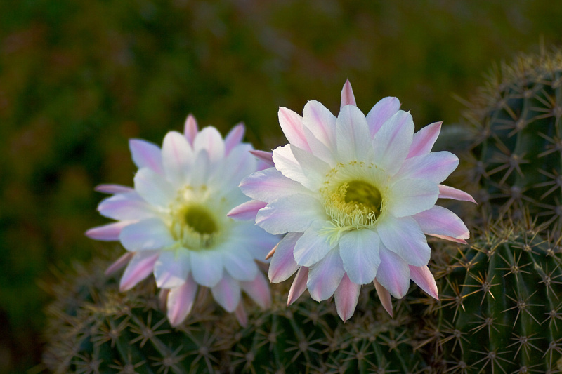

Come posso recuperare dettagli nelle foto a fiori bianchi che hanno sfumature rosa e viola molto tenui ?
Ho scattato forse 50 foto ma nemmeno una mi convince : il problema è che questi fiori sbocciano 1 solo giorno l'anno ed era oggi mannaggia !
Ne posto una ma ne ho molte ...
Ed il RAW cosi , se qualche anima pia di voi avesse tempo , voglia e pazienza di darmi qualche dritta FORSE potrei rendere giustizia a questa meraviglia di fiore !

Forse questa è più fortunata ...

Questa ?
Il problema è sempre al poca brillantezza dei colori ...

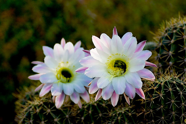

Vedi un po' se ti piace così; allego anche i dati dello sviluppo del RAW.

MessaggioInviato: Mer 30 Set, 2009 12:24 pm    Oggetto: Rispondi con citazione
Ciao Emanuele,
due "sviluppi" di RAW sovrapposti (fiori e sfondo) e mascherati manualmente, sharpen solo sui petali a fuoco (altrove è inutile).

AleZan
coordinatore
Iscritto: 16 Giu 2006
Messaggi: 11698
MessaggioInviato: Mer 30 Set, 2009 12:39 pm    Oggetto: Rispondi con citazione
Ma... in realtà è sempre la solita minestra...
Il RAW trattato una volta "giusto" per i fiori e l'altra per lo sfondo.
La maschera fatta a pennellate, in questo senso "manuale".
Poi Ctrl-Alt-Shift-E (tutti insieme, quante dita hai?) per creare al di sopra un nuovo livello, somma dei precedenti, su cui applco lo sharpen (USM, maschera di contrasto... tutti sinonimi) che però con una maschera mostro solo dove ci sono dettagli, cioè sui petali a fuoco. Perché per il resto servirebbe solo ad aumentare il rumore...

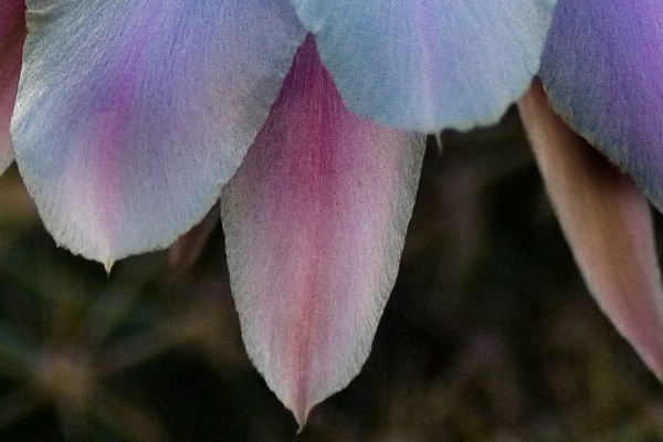

Le sfumature di colore ci sono, basta tirarle fuori.
Jacopo
 Dimensione:  105.42 KB
 Visualizzato:  File visto o scaricato 1177 volta(e)

Dreamer77 ha scritto:
mmh ma facendo a "pennellate" come faccio a non lasciare segni ? Ok uso una sfumatura del pennello ma il rischio mi pare alto ... beh proverò sicuramente stasera .
Ps. come faccio a vedere solo la mascheratura che sto disegnando ?
Ps2. che valori di opacità hai usato per sovrapporre i due sviluppi ?
1) Pennello, opacità 100%, durezza 0%, dimensioni prima grandi per le zone centrali, poi un po' più piccole dei petali per i petali.
2) Tieni premuto ALT e fai click sull'icona della maschera nella palette Layer
3) I due Layer hanno entrambi opacità 100%
Jacopo ha lavorato molto bene sulla parte più sovraesposta dei petali che io in effetti ho completamente trascurato.

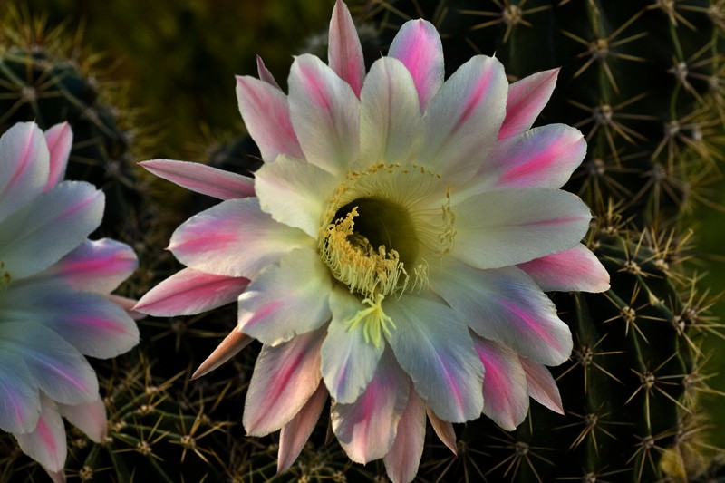

Ho fatto questa prova .
Caricato due versioni mie taroccate del RAW .
Sulla prima , quella più sottoesposta e sulla quale ho aumentato molto saturazione magenta , blu , verde e giallo , ho scontornito il fiore in primo piano (poi forse ho toppato nello sfumare troppo la selezione per la mascheratura)
Sulla seconda ho applicato una sfocatura rilevante .
Coi livelli mi è uscito questo sgorbio :
Cosa mi dite ?
