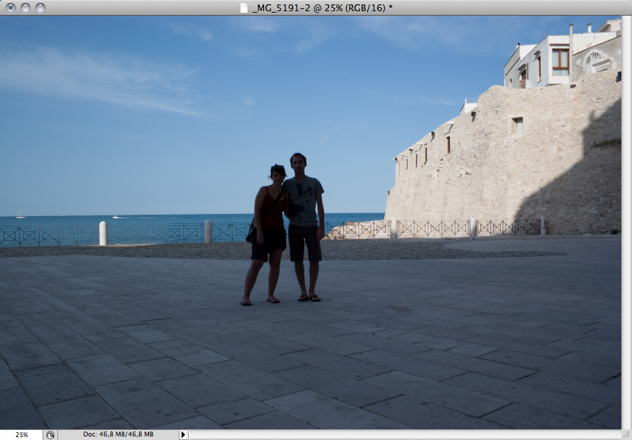

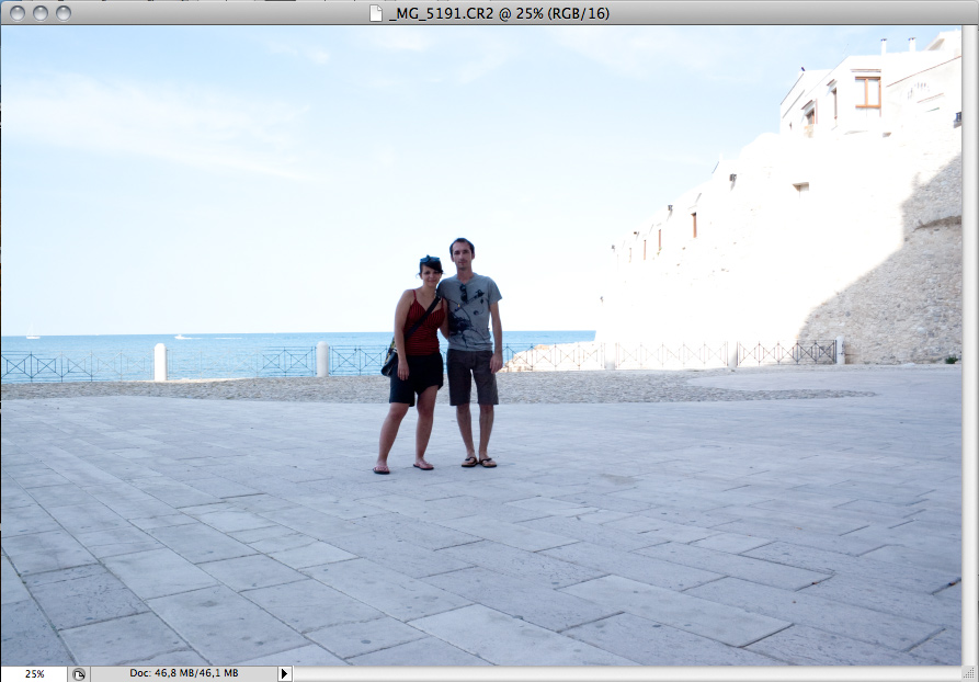

Ti mostro un esempio velocissimo e approssimativo, fatto in 5 minuti, ma è solo per dare un'idea di come intervenire:
esposta a -0,5 EV rispetto all'originale per salvare i dettagli degli edifici e del cielo

esposta a +1,5 EV rispetto all'originale per far emergere i soggetti in ombra

livelli: a quello superiore è applicata una maschera con un gradiente e alcune pennellate sui soggetti per schiarirli (si vede poco, sono quelle macchie al centro della maschera)

immagine finale, dopo un'aggiustatina alle curve e un ritaglio per una composizione più equilibrata
