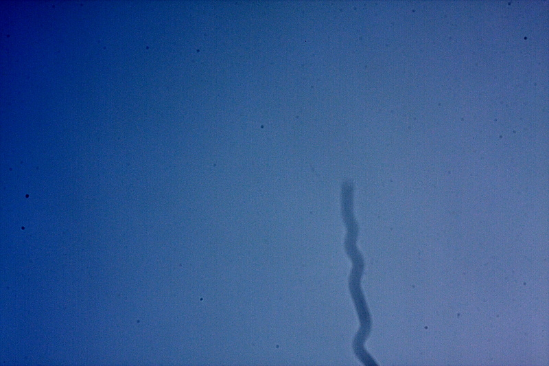

Niente paura, io sono arrivato a questo punto e nel 99 % degli scatti non noto nulla se non supero F11-13.
Ora però mi sono deciso a pulirlo Ops .

faggio,
ok i puntini da polvere...
ma quella strisciata che diavolo è???
Argh!

marcoz71 ha scritto:
faggio,
Argh!
Fibra tessile sintetica incollata dalla elettricità statica, non c'è stato modo di spostarla solo con l'aria.
faggio,
Argh!
e' il famoso "verme solitario" un parassita piuttosto comune nelle fotocamere digitali LOL

che bel serpentello sul sensore LOL
