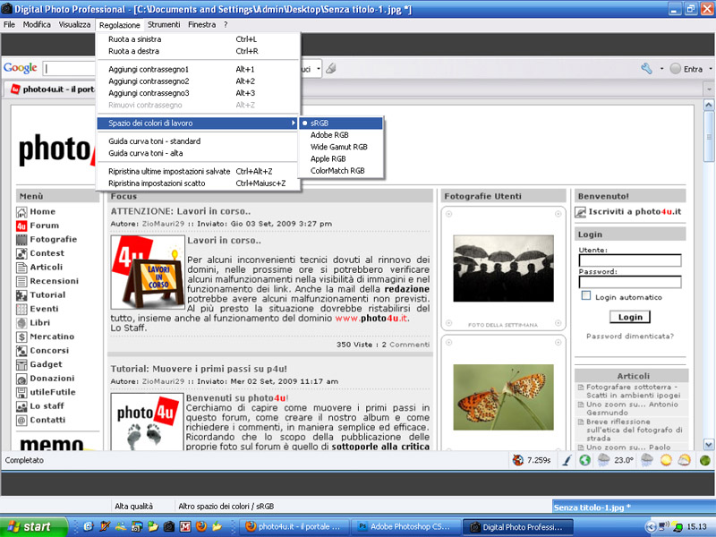

io in DPP lavoro così: vedi allegato2

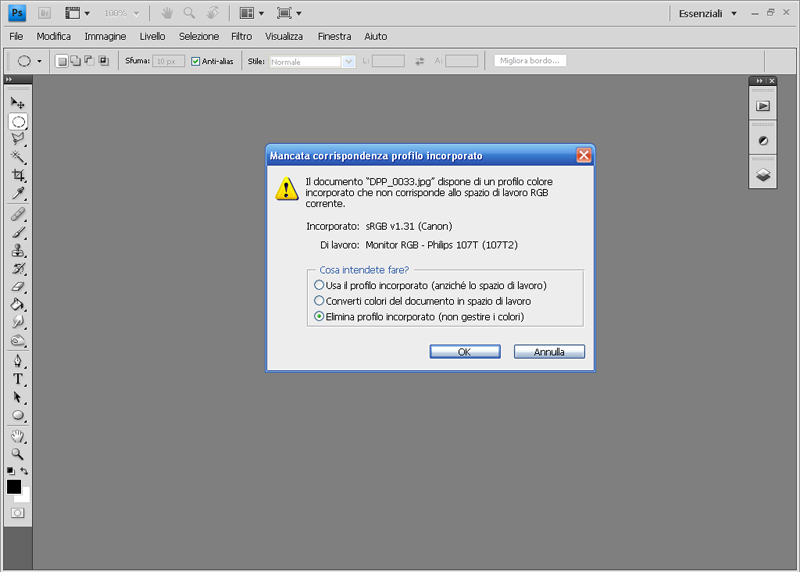

a volte però, quando apro Photoshop, mi da questo messaggio: vedi allegato1
Come comportarmi di fronte al messaggio di photoshop?
Quale casella spuntare?
ho notato anche una differenza di colori tra photoshop e dpp, è normale?

Non devi utilizzare il profilo del tuo monitor come spazio di lavoro in Photoshop. Utilizza uno spazio standard tipo sRGB, come già fai in DPP.
Il profilo del monitor viene comunque considerato da Photoshop per fare la compensazione se correttamente caricato nel sistema.

No, devi modificare le impostazioni colore di Photoshop perchè sono errate, altrimenti scegli "usa il profilo incorporato".

Te l'ho scritto: imposta uno spazio standard come spazio di lavoro, non usare il profilo del tuo monitor. Se da DPP converti in sRGB imposta quello anche in Photoshop.
Modifica -> Impostazioni colore
Nella sezione "Spazi di lavoro" imposti sRGB per l'RGB.

In Photoshop hai come spazio di lavoro il profilo del tuo monitor mentre da DPP esporti l'immagine con il profilo sRGB.
Essendo lo spazio di lavoro di PS (il profilo del tuo monitor) non perfettamente coerente col profilo sRGB, ecco che vedi una certa differenza di colori ed ecco il perchè del messaggio che compare quando apri un immagine che arriva da DPP o comunque con profilo diverso.
La scelta della casella da spuntare dipende dalle tue preferenze;
con lo spazio di lavoro che hai ora in PS:
1) spuntando la prima in alto, mantieni il profilo incorporato (nel tuo caso sRGB) e vedrai l'immagine in modo diverso da come la vedi attraverso il profilo del tuo monitor.
2) spuntando la seconda, converti il sRGB nel profilo del tuo monitor e quindi vedrai l'immagine in modo coerente con qualunque visualizzatore. Questa coerenza però, rimane nel tuo ambiente di lavoro poichè in un altro monitor, può essere vista in modo diverso.
3) se spunti la terza in basso, elimini il profilo e l'immagine verrà vista da tutti in base al profilo del monitor di chi la vede.
Se metti come spazio di lavoro sRGB
non comparirà più alcuna scelta da fare ma per vedere l'immagine sempre in modo corretto, dovrai vederla con sw che riconoscono il profilo sRGB.

In Photoshop non devi metterlo da nessuna parte. In DPP vai nelle impostazioni, scheda "Gestione colore", dove c'è scritto "Per visualizzazione:" selezioni "profilo monitor" ed indichi il profilo.

Devi spuntare la prima casella, quella che dice "Usa il profilo incorporato".
Questa è la risposta alla tua domanda.
Incidentalmente però tutti vedono dalla tua schermata di Photoshop che hai impostato come spazio di lavoro RGB il profilo del monitor.
Anche se in questo caso non ha nessuna influenza, non è buona pratica mettere come spazio di lavoro RGB il profilo del monitor, ma andrebbe meglio un profilo come Adobe RGB o sRGB.
Però in questo caso, ripeto, è ininfluente, perché la tua immagine ha già un profilo incorporato e dunque lo spazio di lavoro non interviene.
