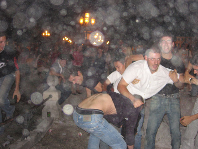

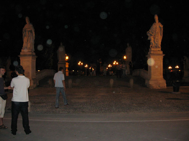

Ciao a tutti!
Ho una Canon A510 comprata un po di mesi fa. Funziona bene, solo che una sera vado a fare un po di foto e mi ha fatto brutti scherzi (vedi esempi in allegato). Quei difetti venivano fuori sempre con il flash attivato (senza flash non c'erano difetti). L'ha fatto solo quella sera (per ora... spero!). Come mai? Non ho fatto nulla di particolare, quindi non riesco a trovare un motivo vero. Dopo quella sera ho fatto altre foto notturne, ma non ho riscontrato alcun difetto. Aiuto! Devo portarla in garanzia?

Forse è la polvere che è stata illuminata dal flash, cosa che di giorno non si vede?

In genere è l'umidità...

Credo più nell'umidità... nel senso che il controllo "polvere sull'obiettivo" l'avevo fatto (e pulito l'obiettivo), ma lo scatto dopo ha ancora mostrato quei difetti Triste

Prova a: usare un paraluce (anche artigianale) per evitare che il flash si rifletta dull' obiettivo.
Oppure scherma direttamente il flash, con un cartoncino nero nel tragitto verso l' obiettivo.
Per vedere se è questo il problema, verifica velocemente con una prova: chiudi le persiane della tua camera (buio o quasi) scatta una foto con il flash normalmente ed una con la tua mano (o un cartoncino nero opaco) tra il flash e l' ottica della compatta e verifica se le due foto riscontrano lo stesso problema.
Non è importante se nella foto c' è una vistosa vignettatura (angolo scuro nella foto), ma che il problema sia sparito o molto attenuato.

con le flashate notturne può capitare. umidità od altre particelle nell'aria credo.

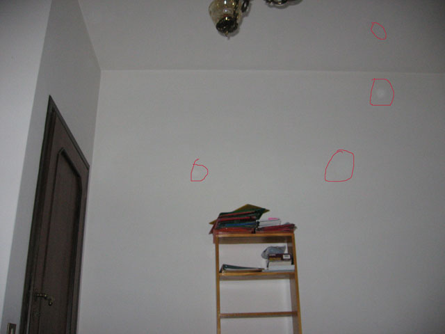

Il risultato è in allegato (foto con flash senza mano). Con la mano da paraluce non ho riscontrato difetti :-/
La macchina fotografica è sempre stata usata così com'è senza accessori particolari o strane tecniche d'uso. Cosa può essere quindi?

Bé, se non hai riscontrato difetti con la mano a "mò" di paraluce è come pensavo...il flash illumina anche l' obiettivo lateralmente provocando l' effetto neve (i piccoli riflessi sembrerebbero proprio il flash illuminato.....specchiato).
Adesso devi usare un buon paraluce (dovrebbe essere disponibile come accessorio).
Non conosco il modello della fotocamera.....
Sicuramente avrai effetti più o meno vistosi a seconda della focale dell' ottica (dipende da quanto luce entra dalla falshata).
Strano comportamento....non dovrebbe succedere. Triste

Le foto sono state scattate oggi (Agosto) e il 2 Luglio. Non parlerei d'inverno quindi, almeno nel mio caso. La foto scattata oggi poi era proprio in casa Triste Bhà misteri... una causa è sicuramente il flash. Per l'umidità... mi fido della vostra esperienza!

In certe condizioni, utilizzando il flash con scarsa luce, può accadere che le particelle in sospensione (polvere, pioggia, neve, ecc), riflettano la luce formando questo strano fenomeno, che per altro aumenta con la vicinanza del flash all'obiettivo, manifestandosi quindi in modo più evidente sulle compatte.

Solitamente succede con la polvere+flashata !!!!
