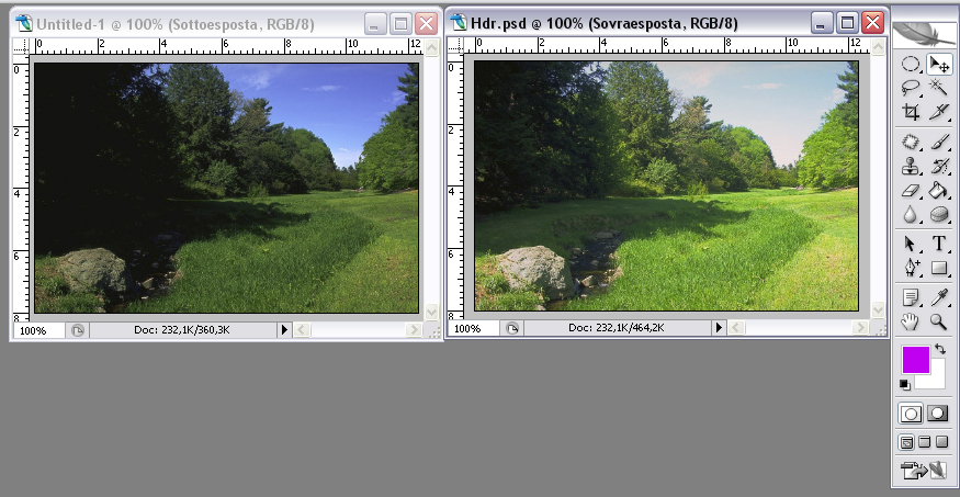

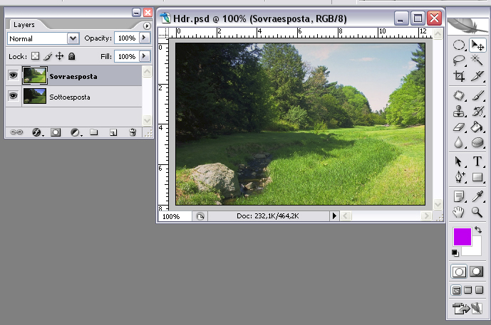

Nella fig. 1 vediamo le due immagini di partenza: quella a sinistra è esposta tenendo conto della luminosità del cielo, quella a destra tenendo conto dei dettagli in ombra.

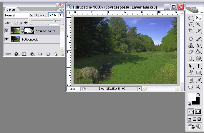

Con lo strumento Muovi (V), tenendo premuto il Maiuscolo, trasciniamo un'immagine sull'altra. L'immagine di destinazione ora avrà due Layer che ordiniamo come da fig. 2.

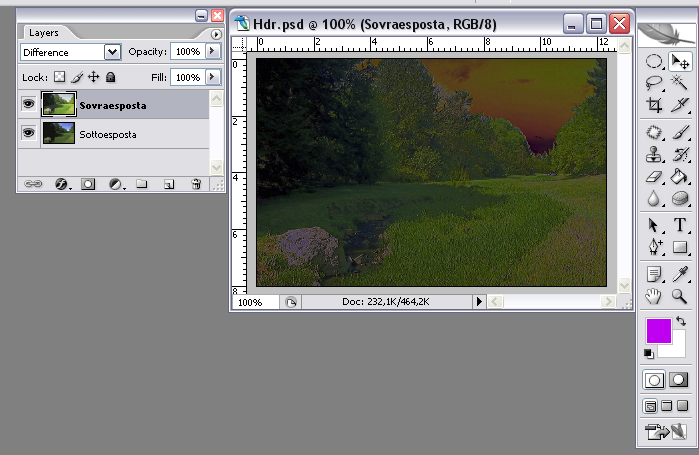

Per accertarci della perfetta sovrapposizione delle due immagini, cambiamo per un momento il metodo di fusione del Layer superiore in Differenza. Sempre con lo strumento Move attivato e usando i tasti di direzione, possiamo muovere leggermente il layer superiore: la sovrapposizione esatta si ha quando l'immagine che risulta è la più scura che riusciamo ad ottenere (fig.3)

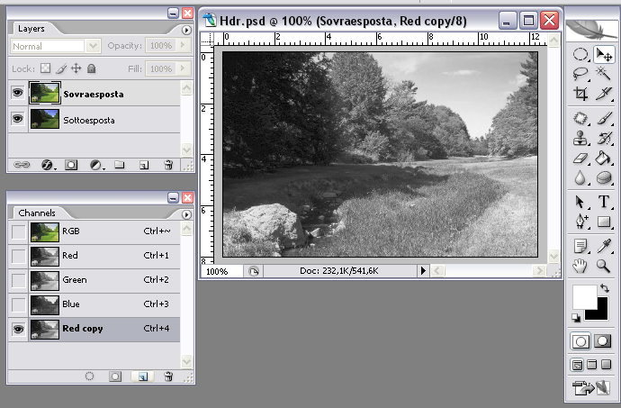

Ora a partire dalla palette Canali creiamo una copia del canale più contrastato, in questo caso il rosso, trascinando la miniatura del canale sul simbolo “Nuovo canale”, il secondo a partire da dx. (fig. 4).

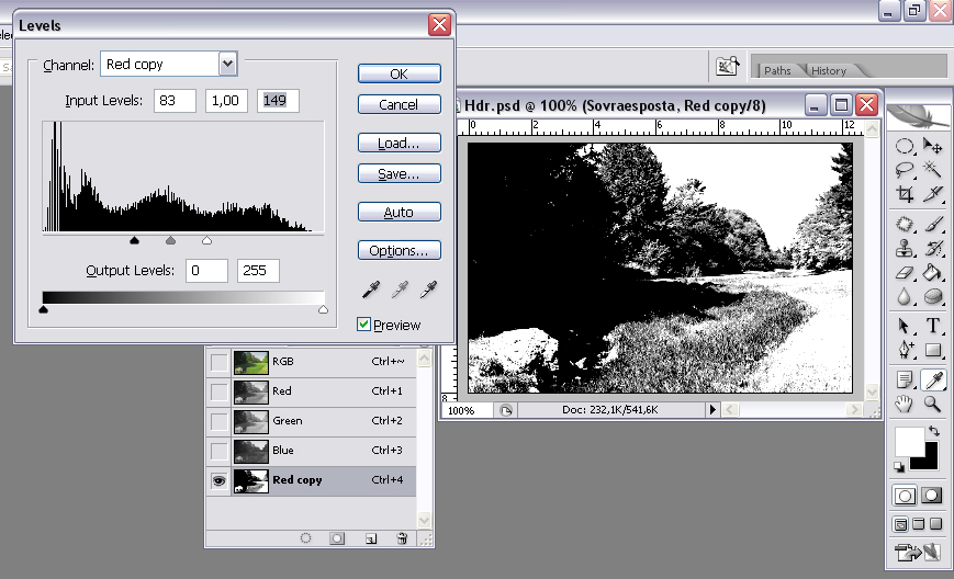

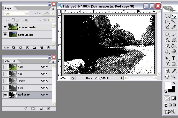

Aumentiamo radicalmente il contrasto di questo nuovo canale attraverso il comando Livelli (Ctrl-L), usato in modo simile a quello mostrato in fig. 5. Lo scopo è avere nero assoluto nella zona d’ombra e bianco assoluto nella zona occupata dal cielo, lasciando comunque ancora qualche grigio.
Tenendo premuto il tasto Ctrl, facciamo click sulla miniatura del canale sulla palette. In questo modo carichiamo l’immagine come una selezione basata sulla sua luminanza (fig. 6).

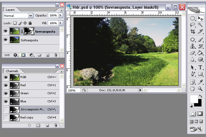

Selezioniamo la miniatura della maschera e premiamo Ctrl-I (Inverti). Otteniamo il negativo della maschera (fig. 8).
Cosa sta succedendo? L’immagine sul Layer superiore diviene visibile solo dove la maschera è bianca (zona di ombra), mentre dove è nera viene nascosta. In queste zone (cielo) vediamo l’immagine presente sul Layer inferiore.
Possiamo ancora regolare l’effetto finale variando l’opacità del Layer superiore.

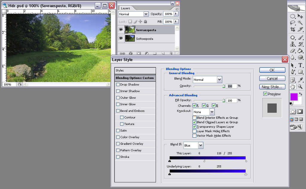

Torniamo per un momento alla fig. 2. Se facciamo doppio click sulla miniatura del Layer apriamo la finestra Stile del Layer.
Agiamo sui cursori in basso “Blend-if”, scegliendo prima il canale blu. Come in fig. 9, tenendo premuto il tasto ALT separiamo in due il triangolino del cursore in alto e lo portiamo a sinistra.
Anche in questo caso vedremo apparire nella zona le cielo l’immagine del Layer inferiore, con un effetto simile a quello ottenuto precedentemente, ma con una procedura molto più semplice.
In questo caso abbiamo utilizzato una proprietà dei Layer che permette di rendere visibile un Layer solo entro determinati valori di luminosità.
