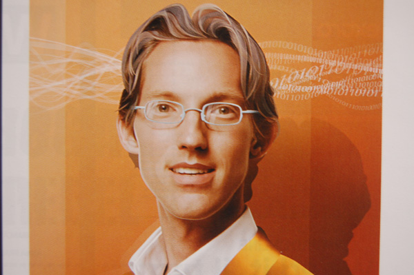

Mi piacerebbe capire come ottenere questo effetto con Photoshop (ho cercato qualche azione pronta ma non va).
Cosa mi consigliate?

A quale effetto ti riferisci, scusa?
Lo sfondo rigato?
Le linee sfumate?
L'ombra dietro il disegno?
La leggera sfocatura che imita il micromosso?
Sono tutte tecniche diverse, meglio vederle una per una.
Quale ti interessa?

effettivamente scendendo nel particolare quello che mi piace è la trasformazione del volto in questa forma tipo fumetto retrò.
Come si potrebbe fare?

E se niente niente fosse un disegno?
Nicola Giani
Iscritto: 01 Feb 2006
Messaggi: 3677
MessaggioInviato: Mer 21 Ott, 2009 2:13 pm    Oggetto: Rispondi con citazione
E' un disegno!
Che bello il copia e incolla!
Filip
Iscritto: 14 Lug 2004
Messaggi: 13724
MessaggioInviato: Mer 21 Ott, 2009 2:29 pm    Oggetto: Rispondi con citazione
Anch'io ne ho il sospetto sopratutto dopo aver visto (causa forza maggiore) alcuni personaggi di Shrek tipo Fiona o il principe.
Quello che mi ha messo dei dubbi è il fatto che il "disegno" postato da rudi 98, dai dati exif risulta fatto da una Nikon D50. Smile

La foto o disegno Rolling Eyes l'ho tratta da una nota rivista di tecnologia dove veniva data per una foto ritratto modificata.
Di quì la curiosità di cercare di fare la sessa cosa con un ritratto qualunque.
Mi basterebbe anche qualcosa che ci si avvicini ed è per questo che avevo cercato tra gli effetti fumetto.
Se me ne sapete segnalare qualcuno.
grazie Smile

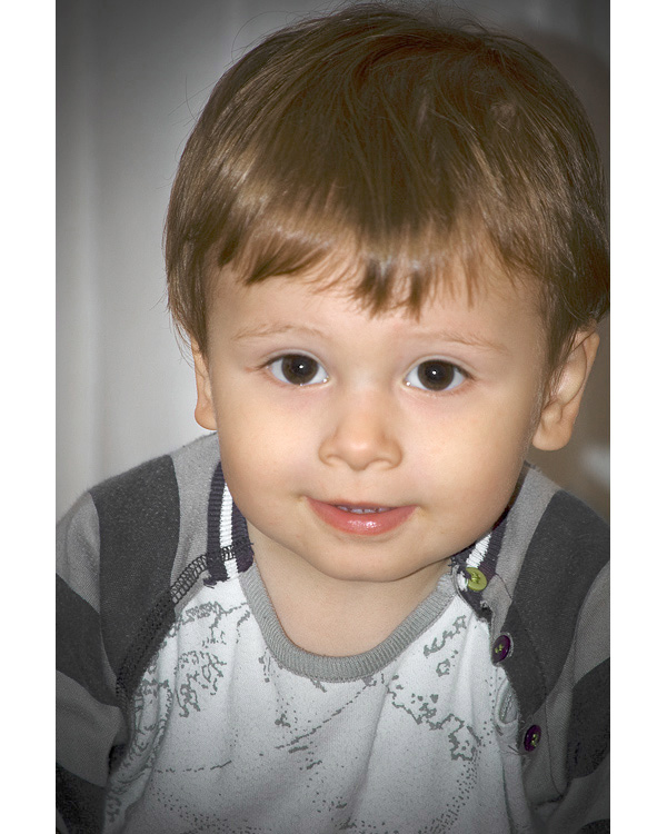

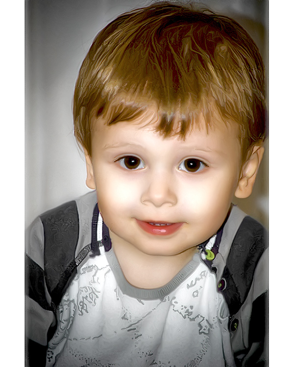

C'ho provato (con photoshop)...
ho lavorato le curve al fine di contrastare l'immagine,
ho poi usato il filtro "Bagliore diffuso",
il "Diffondi" (Filtro>Stilizzazione) con selezionato "Anisotropo",
quindi il "Personale" (Filtro>Altro),
Ombre/Luci in modo abbastanza invasivo.
Arrivato qui, un ultima aggiustatina ai colori (se ce n'è bisogno).
Prima del trattamento

Dopo il trattamento
 Dimensione:  199.86 KB
 Visualizzato:  File visto o scaricato 804 volta(e)

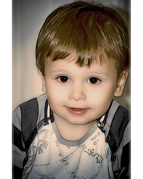

Perdendoci un altro po' di tempo, ho trovato anche il filtro "Contorni poster" che accentua i contorni come se ci fosse passata una matita.
Modificando le tonalità con la "Correzione colore selettiva" ed applicando il filtro sopra citato, si ottiene un risultato come quello che posto:
 Dimensione:  196.04 KB
 Visualizzato:  File visto o scaricato 780 volta(e)
