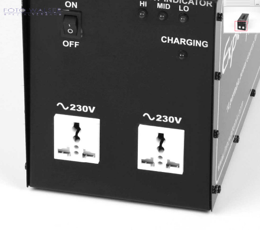

Come ho scritto forse è una domanda stupida. Mi è arrivato, in attesa che ritorni dalla riparazione la mia batteria bowens, questa batteria sostitutiva: http://www.foto-walser.biz/shop/Artikel/2149/120/Rechargeable_Batteries_Explorer_1200_with_Bag.htm
La batteria deve alimentare due flash bowens da 500 w
Mi son trovato di fronte ad un problema che pensavo di non dover affrontare perchè credevo che le prese di corrente della batteria fossero universali (rappresentate in foto).
Le spine dei flash sono quelle tipiche italiane a tre poli, di formato grande. Ma se le prese della batteria sono universali perchè non si riescono ad inserire?
Scusate la domanda che sembrerà sciocca.... ma mi sono arenato! Help me!

Comunque credo che le spine "italiane di formato grande a tre poli" di cui parli tu non siano contemplate fra quelle compatibili con quella batteria

Non so se quella che hai indicato è adatta, quella è una schuko tedesca... A vederla così non avresti la possibilità di connettere la terra...

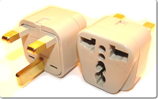

Quelle inglesi hanno i poli rettangolari, come questa... Forse però potrebbe bastare un riduttore per adattare le spine a 16 A (grandi) in una presa a 10 A (piccola)... A vedere la tua immagine si direbbe che il problema sia il polo della terra che nelle spine a 16 A ha un diametro maggiore di quello del foro nell'alimentatore...
Per esempio la trovi qua, quella giusta dovrebbe essere una WA7
http://www.adaptelec.com/travel-plug-adapters-c-1.html
