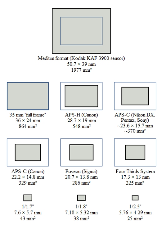

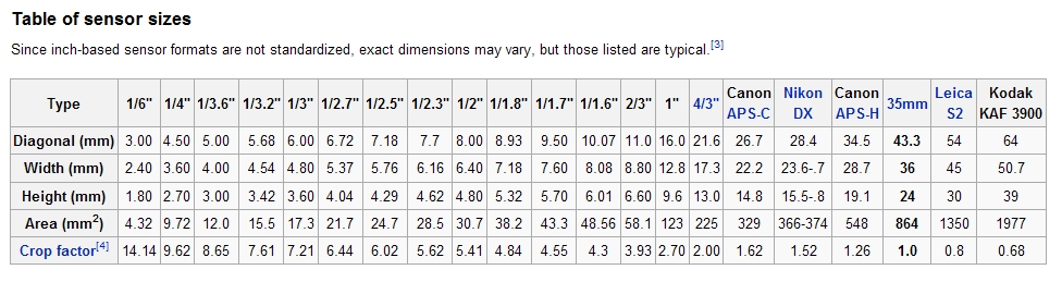

Sono in idea (neanche in procinto) di prendermi una compatta che faccia da surrogato alla mia reflex.
Mi sono chiesto se le dimensioni del sensore sono altrettanto importanti alla qualità dell'obiettivo?
Girovagando in rete, ho scoperto che le compatte, spesso, hanno sensori veramente piccoli......
Ed ecco la domanda, qual'è la compatta con il sensore più grande......?
Riporto due tabelle che per me sono state molto esaustive...... Wink
Tabella 2
 Dimensione:  118.8 KB
 Visualizzato:  File visto o scaricato 2093 volta(e)
Tabella 1
 Dimensione:  195.48 KB

Secondo me e' la Sigma DP2.
sensore da 20,7 x 13,8 ...
Considerato che un APS-C e' 23,6 x 15,8, credo non troverai una compatta dal sensore piu' grande della DP2.

Si può scegliere tra sigma DP1-2 con sensore rispettivamente della SD14 e 15. Hanno ottica fissa però. Sennò ora c'è il micro 4/3 con sensori uguali a quelli delle reflex Olympus e ottiche intercambiabili (tra l'altro ci si può adattare di tutto): EP1 Olympus e Panasonic GF1 sono le più piccole di dimensioni

Oggi le Sigma (fattore di moltiplicazione 1,7), domani sarà la Leica X1 che avrà un sensore APS-C (fattore 1,5) standard. Tra le EVIL le Olympus e panasonic sono 4/3 (fattore 2), domani la Samsung (di nuovo APS-C).

Le compatte di oggi con sensore 2/3 di pollice.
Sono circa 4 volte meno ampi del sensore 4/3...e quindi relativamente facili da abbinare zoom non molto ingombranti.
Purtroppo non esistono attualmente compatte veramente...piccole, con sensori di queste dimensioni. Triste
