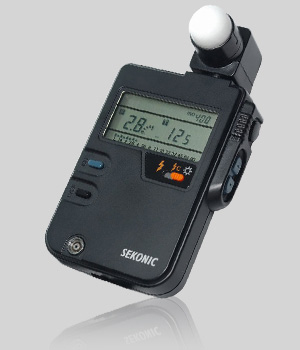

Salve a tutti
da poco sono venuto in possesso di un esposimetro - Sekonic Digi Lite F (L-328) Secondhand - e pian piano sto prendendo confidenza col mezzo, avrei due domande da porvi: la prima riguarda la misurazione in luce incidente, se devo fotografare una persona in controluce alle distanza di 5 metri tipo mi avvicino al soggetto e direziono il lunotto verso la camera registrando i dati, non penso che ci sia bisogno di compensazioni ma la foto mi esce con forte luci alle spalle del soggetto anche se il volto è esposto abbastanza bene: è possibile?
la seconda invece riguarda la misurazione a luce riflessa che mi si propone in quelle situazioni in cui la luce incidente è di impossibile rilevazione, l'esposimetro dispone di un'altra mascherina da applicare con su scritto RIF o qualcosa del genere quindi ho supposto per luce riflessa.Ma come faccio a fare la misurazione?come faccio a sapere dove effettivamente sto puntando?Il prolema è che non ho neanche il libretto istruzioni per poter sapere per esempio l'angolo di misura o altre info ci sarebbe qualche anima pia che faccia un pò di luce?
Grazie e buona luce a tutti...
P.S. allego foto del mio esposimetro
il mio esposimetro

http://www.mamiya.nl/client/mamiya/uploads/downloads/l-328.pdf
...che ci sta a fare google, se non lo si utilizza? Very Happy

...si, cambia. Il disc misura la luce perpendicolare al disco, quindi serve a misurare i singoli illuminatori o flash, la sfera ti dà la valutazione complessiva di TUTTA la luce che cade sul soggetto.

La funzione del disc è la misurazione dei contrasti incidenti. In teoria è più preciso della misurazione spot riflessa perché questa misurazione non viene influenzata dal colore del soggetto misurato. Con la luminsfera fai la vera lettura della luce incidente che andrai poi a pesare con il lumindisc. Importante direzionare con attenzione il disc pena letture non affidabili (per luci dure gli errori sono molto consistenti).
