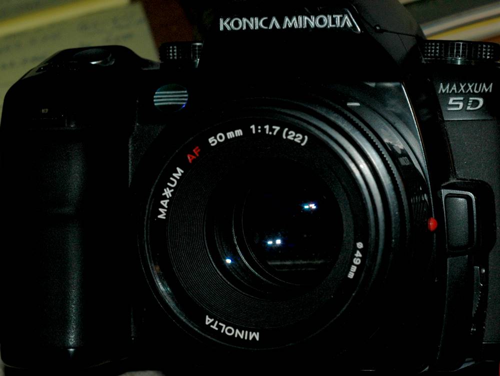

ho preso questo (in foto) 50mm per la mia 5D.
Ottima lente usata senza flash.
Ma se cerco di usarla con il flash interno (che va benissimo con altre lenti)
mi sovraespone almeno di 4 stops !!
ho cercato in tutti i modi, anche in manuale, com mia incredulita',
cliccando a tutti gli f/stop, piu' chiudo la lente piu' sovraespone ???!!!???
C'e' qualcosa che non quadra e non capisco con il flash moderno della 5D
ed il "vecchio" obiettivo AF ma non D ??
Purtroppo non possedendo flash con attacco minolta non ho potuto fare prove con flash esterni.
Qualcuno puo' spiegarmi cosa succede ??

Eh ! No !
dopo qualche scatto, ora sovraespone della stessa misura anche senza flash
mentre con altre lenti e' tutto ok.
Quindi....
c' e' qualcosa che non va con la lente !!
Forse e' stata messa da parte per troppo tempo e le cose interne hanno bisogno di manutenzione.

Prova a pulire i contatti dell'obiettivo, ma ho paura che siano da pulire le lamelle alle volte negli obiettivi inutilizzati da tempi si deposita dell'olio lubrificante che ne ritarda l'apertura provocando appunto una sovraesposizione la pulizia in genere non costa molto la fa un qualunque fotoriparatore generico.

ottimo Max !!!
hai centrato perfettamente il problema !!!
difatti ci sono tracce di olio/grasso sulle lamelle;
bisogna pulirle; e' una cosa che faro' io stesso perche' non difficoltoso;
gia' aprendo e chiudendo l'obiettivo, con una levetta di legno, il
diaframma comincia a ritornare nella posizione di riposo.
