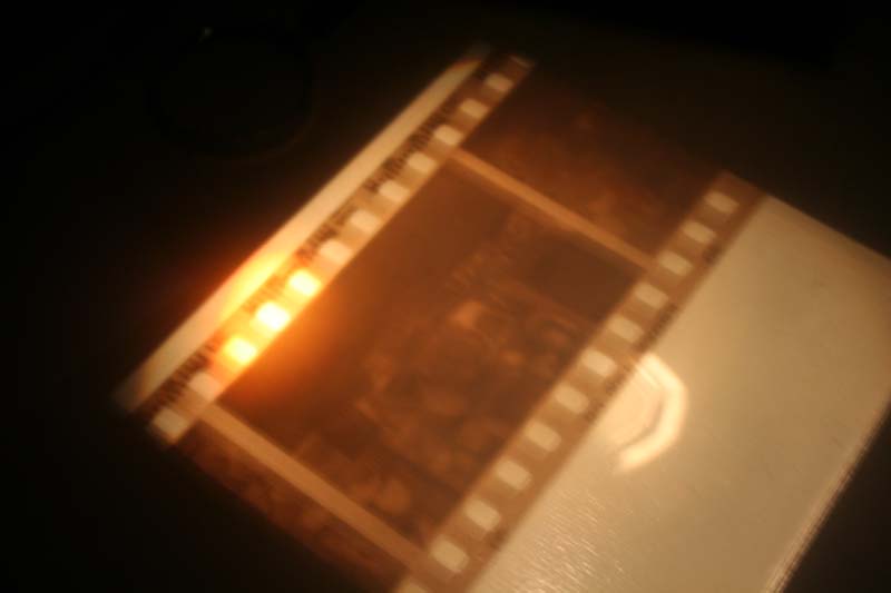

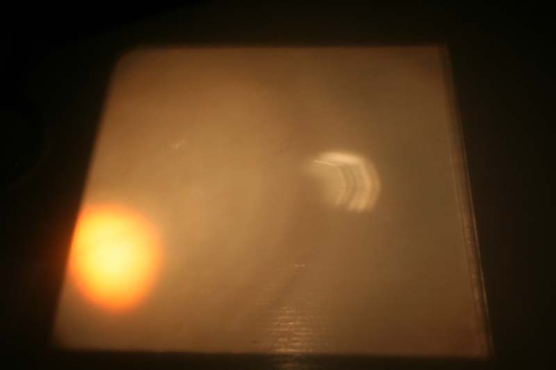

Salve,come avevo scritto su un altro post sto cimentandomi con la stampa in camera oscura, dopo aver pulito e sistemato l'ingranditore oggi l'ho acceso per provarlo ed il risultato è stato quello che si può vedere nelle foto...compaiono un alone più rosso e un segno più luminoso(scusate la pessima qualità delle foto ma ero in CO e non avevo voeglia di cercare il cavalletto,era solo per rendere l'idea)...inoltre due angoli sono arrotondati da un ombra...secondo voi da cosa dipende? E' stato solo pulito e rimontato, anche prima faceva aloni simili ma pensavo dipendesse dallo sporco...si può stampare lo stesso? In "area di stampa entra solo l'alone come si vede dalla foto con il negativo...
foto pessima con il negativo e le macchie

Foto altrettanto pessima senza negativo, le macchie si vedono meglio...

Non so di che ingranditore si tratti ma anche io avevo un'area più illuminata di altre. Ho spostato la lampada internamente tirandola avanti e indietro finché l'illuminazione non è divenuta uniforme e rettangolare.

Ma hai una lampada opalina bianca dentro?
Sembra quasi di vedere il filamento.

No,dentro c'era una lampadina normale trasparente da 100W e io ne ho messa una nuova uguale...ci andrebbe l'altra?

svelato l'arcano. bravo ldani

Direi di si.
Quelle apposite da ingranditore hanno anche le scritte vicino alla vite e non sul globo. In questo modo l'illuminazione è ancora più uniforme (penso).

Caspita...l'avevo chiesto sull'altro post ma non avevo avuto risposte...mi tocca sostituirla? Ho provato a spostare la lampadina come suggerito da giorgiospugnesi ed effettivamente l'illuminazione diventa più uniforme, quasi perfetta...ma adesso mi viene il dubbio se per caso con questa lampada farò danni...

Gli ingranditori che ho avuto avevano tutti la lampada opalina.

Probabilmente il precedente propietario l'ha cambiata e ne ha messa una normale...spostando la lampada però la luce è diventata uniforme...quasi quasi faccio delle prove, se per caso si vede ualcosa vado a comprarmi quella opalina. Che ne dite? Grazie mille per le risposte...un altra domanda, il piano dell'ingranditore di che materiale e colore dovrebbe essere?

metti subito l'opalina e vivi felice (senza sprecare carta)

Anche io ho una lampada opalina (normalissima lampada opalina bianca) e di forma cilindrica in modo che sia ancora più uniforme. Malgrado questo se non la centro bene la luce non è uniforme.

Può darsi che le scritte siano ininfluenti e servano solo a far vendere lampade specifiche al prezzo enormemente maggiorato.

Mhmmm... cose del genere non ne ho mai viste.... non è che ti manchi il diffusore o un condensatore.... La luce deve essere uniforme per il formato che intendi stampare, dalle immagini sembra che tu stia usando mascherine del 6x6 per negativi 35mm.

La lampada opalina deve essere perfettamente bianca, altrimenti ti trovi sulla stampa i watt e la marca. Very Happy
Io personalmente me ne sono accorto solo dopo un paio di settimane in camera oscura, perchè a diaframmi intermedi non si nota a colpo d'occhio. Non ricordo se il problema si palesava a diaframma molto aperto o molto chiuso. A naso credo fosse a diaframma chiuso, in quando l'ombra proiettata dalla scrittina risulta più netta e quindi influisce sulla quantità di luce che arriva sul foglio, "imprimendo" di fatto il logo.
Non so se le abbiano solo i negozi di fotografia, che con questa scusa te la fanno pagare un botto in più per quanto per il resto non differisca da una comunissima lampadina bianca. Io per pigrizia dopo un paio di negozi di materiali elettrici mi sono rivolto a un negozio di articoli fotografici e fine.
