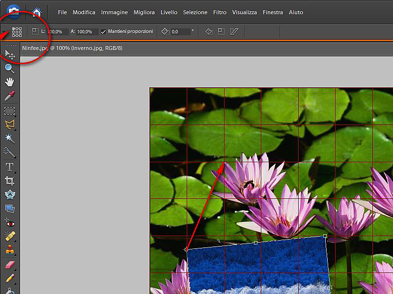

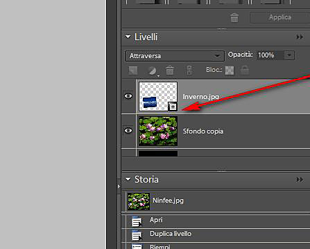

anche lo strumento raddrizza foto agisce su tutta l'immagine e non sul livello interessato. ieri sera ho nuovamente scandagliato tutti i menu e sottomenu, mi sto rassegnando ad accettare la pre-impostazione. però ho trovato un metodo più comodo almeno:
1 - inserisco la nuova foto con la sua brava inclinazione, poi attivo la griglia e sposto l'immagine incriminata facendo coincidere magneticamente l'angolo con il nodo della griglia che mi interessa. poi in alto a SX seleziono il fulcro di rotazione dell'immagine inserita ed eseguo una rotazione a mano libera fino a far coincidere i lati con la griglia. anche questo metodo è empirico e non sufficientemente preciso ma tant'è.
2 - quello che continuo a non spiegarmi e che neanche la guida in linea riporta è che mi crea un "livello cornice" con il "+" in basso a DX, come indicato

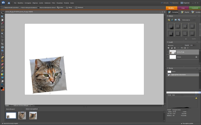

MessaggioInviato: Mar 15 Dic, 2009 8:08 am    Oggetto: Rispondi con citazione
Caro Victor53...alla fine ci sono arrivato a svelare l'arcano Smile
Versione corretta:
In basso ho tutte allineate le miniature delle foto e il mio file nuovo/sfondo bianco. Richiamo nel riquadro principale la foto che voglio posizionare sullo sfondo bianco. Strumento sposta, dall'alto verso il basso. Si posiziona esattamente in centro, dritta e ortogonale. Tutto OK!
Riepilogando: foto nel riquadro principale e sfondo lasciato come miniatura.
Versione farlocca:
Nella stessa situazione se invece richiamo nel riquadro principale il mio file nuovo/sfondo bianco e dalle miniatura/foto sotto sposto l'immagine, dal basso verso l'alto, questa si posiziona ruotata di 5°
In realtà è sbagliato definirla 'versione farlocca' perchè sicuramente c'è un motivo per il quale si posiziona inclinata. Se hai ancora installato la versione demo lo puoi verificare.
Peraltro anche facendo il reset Ctrl+Alt+Shift i 5° rimangono per cui mi sento di confermare che trattasi di un valore di default di PS Elements
...e mi son finalmente tolto un peso Smile
