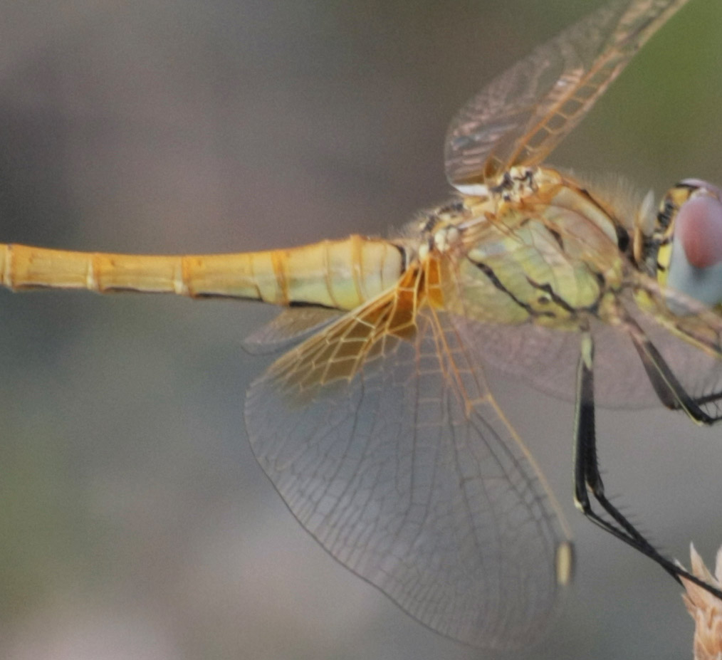

Ciao a tutti, sono da poco passato da una Canon 450D alla 40D, per la maggior solidità e comodità del corpo macchina dato che principalmente mi diverto con la fotografia naturalistica.
Ho un problemone, il rumore sulla 40D è spropositatamente piu elevato e visibile che sulla 450, inizio a sospettare che ci sia un problema tecnico.
Per farvi capire allego un crop al 100% da uno scatto uscito cosi com'è dalla macchina senza alcun ritocco, è stato scattato ad ISO 400 e per di più con riduzione del rumore alti ISO ON, scatto eseguito in raw + jpg ed il rumore è presente in entrambi i file in egual modo.
Questo è solo un esempio, in ogni scatto emerge rumore ed anche a sensibilità piu basse (160 iso, 200 iso) dove la 450 non mostrava il minimo segno, la 40D "rumoreggia".....
E' normale??
crop 100% ISO 400

Ciao,
premesso che non ho mai posseduto la 450 (ma ho la 40D).
La foto non mi sembra particolarmente rumorosa...ma l'unico modo certo per stabilire se la tua 40d ha problemi è fare un confronto diretto e sullo stesso soggetto...
Se la hai conservata, fai un paio di scatti identici con entrambe le macchine e postali qui.

ma dove lo vedi il rumore???

io, l'unica cosa di problematico che vedo, è l'eccessiva perdità di qualità dovuta a compressione jpeg Ok!

io vedo solo tutto sfocato...

Più che il rumore, che tra l'altro non vedo, vedo una non corretta messa a fuoco, che potrebbe trarre in inganno.
Ho la 40d e ti assicuro che a 400iso il rumore è invisibile...
In ogni caso la moda del crop al 200% ha fatto si che il rumore si vedesse anche a 100iso....mah...

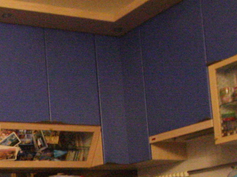

approfitto di questo post per una domanda analoga:
è normale vedere quella specie di riga orizzontale data dal rumore al centro della foto? è fatta a 3200iso con una 40D, crop dal 100% (la riga è sull'armadietto angolare, + o - a 3/4 dell'altezza).

Per quanto riguarda la messa a fuoco non corretta è il Sigma che mi sta dando qualche problema in autofocus, ogni tanto pur segnalando l'avvenuta focheggiatura, lo scatto poi viene cosi...vabbè, è un altro discorso Smile
In questo ritaglio forse non si vedeva abbastanza, ma su altri scatti il rumore vi assicuro che c'era ed era visibilissimo...per il discorso stampare, su cui alcuni hanno ribattuto con un pò, secondo me, di arroganza, lo so anche io che vanno stampate e chi vi dice che non lo faccia, ma ovviamente prima di stamparle le foto le trasferisco a pc ed è li che valuto se uno scatto merita o meno il costo di una stampa (contando che da ogni uscita torno con 2-300 scatti mica li stampo tutti), è il bello del digitale.
E se osservandole a computer noto qualcosa che non va, il problema me lo pongo e come, dato che ho acquistato una reflex da 700 euro solo corpo che per me sono tanti, se ha un difetto voglio che sia corretto! O sbaglio?
Comunque, ho aggiornato il firmware della macchina e adesso il problema parrebbe scomparso..! Forse un problema software sul mio esemplare, non saprei, comunque con il nuovo firmware la situazione è migliorata.

quello è banding può vedersi soprattutto ad alti iso...se la mandi in assistenza prova a dirglielo che magari con una mappatura del sensore te la fanno scomparire...

Tutto normale nella foto. l'unica cosa errata è la messa a fuoco. cmq è risaputo che la 40d sia rumorosetta, io l'ho sempre detto... e son rimasto stupito in negativo usandola. Ora la sto imparando a conoscere ed è usabile anche a 1600 iso con le dovute attenzioni. Ok!
ma è normale la cosa o è meglio mandarla in assistenza?

n sò a che livello possa essere normale e nn...magari prova a fare la stessa foto in un muro bianco...se si vede molto sempre senza tirarla sù d'esposizione puoi pensare di mandarla...oppure glie ne parli e vedi come ti rispondono...io la mia 7D la mandai e ritornò senza il minimo problema ma il difetto era molto più evidente...
penso che rimappino il sensore... Ok!
chiedi quanto ti costa e se risolvono il problema poi decidi no???

Secondo me, in assoluto, la 40d non è una macchina rumorosa. Certo, se poi la si paragona a D700 e 5D mark II allora il discorso cambia...però cercate sempre di considerare la fascia di prezzo.
Se la 40d è rumorosa allora la D200 cosa è? LOL

Ho appena acquistato sul mercatino una 40d come seconda macchina. Sono possessore di una 450d da più di un anno. Il livello di rumore sulla 40d è minore che sulla 450d. Si può dire che abbiano la stessa quantità di rumore a uno scarto di iso come distanza (cioè gli 800 della 450d equivalgonoai 1600 della 40d). Questo IMHO e anche guardando le immagini e i commenti dei maggiori siti (uno per tutti dpreview).
