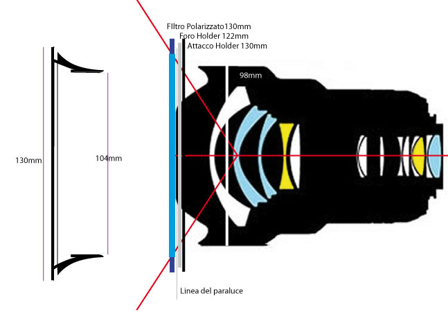

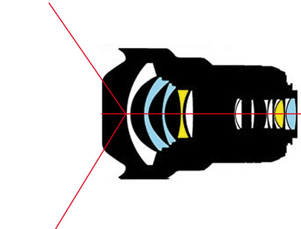

Ciao ragazzi, domanda penso insolita
vorrei creare un porta filtri quindi ragionavo su distanze ecc
ad esempio .. considerando che l'angolo di immagine del 14-24 è 114
verrebbe una cosa simile a quella che ho velocemente disegnato sotto oppure i 114° sono calcolati in altro modo?
 Dimensione:  23.42 KB
 Visualizzato:  File visto o scaricato 508 volta(e)

I 2 raggi si devono intersecare su 2° punto focale principale, quindi ben piu' a dx rispetto all'esterno della lente frontale.
Anche supponendo di conoscere esattamente questo punto scommetterei sul fatto che i raggi esternamente risulterebbero vicinissimi alle alette del paraluce. Ciao

Fai una ricerca in rete su come si determina la "lunghezza focale" e potresti scoprire l'arcano Mandrillo
Comunque il punto è, come detto, più a destra. Devi immaginare le due rette che entrano nell'obiettivo. si incrociano in un punto e divergono per proiettarsi sulla pellicola... ooopsss, sensore.

si ma leggendo appunto quelle guide si vede che molto è dato dalle curvature delle lenti e molto altro...per cui è impossibile capire in quel modo.. Smile mi chiedevo solo come Nikin calcolasse questo valore dei 114°
victor53 ha scritto:
ma perchè complicarsi la vita??? Rolling Eyes
Per un paesaggista, prendersi un 14-24 poi non poterci montare i filtri è come amare una donna stupenda ma essere separato da un vetro..
Quind prima di rodere per aver preso un obiettivo dove non posso montare filtri cercavo di calcolarmi se è possibile rimediare al 18mm fino a dove croppa il kit cokin, e anche se riuscissi a rimanere a 18... con un pezzo tornito non avrei infiltrazioni fastidiose di luce da dietro,maggiore stabilità e soprattutto non graffierei il paraluce con le viti.
Smile per ora ho preso il kit Cokin X-Pro poi questo fine settimana per un pò di incroci astrali capirò se passare a un 17-35 usato o a un 14-24 nuovo.
diciamo che la mia idea era + o meno questa

calcolare l'angolo di campo non è un operazione affatto semplice, poichè dovresti poter ricavare lo schema ottico equivalente, nel quale si considera una sola lente che abbia lo stesso comportamenteo del schema mostrato. Questa lente equivalente cambia in funzione della focale e della messa a fuoco, per cui dovresti effettuare una serie di prove quasi infinite. Considera che l'angolo di campo si traccia poi dal centro virtuale dell'obbiettivo, il punto in cui i raggi ottici s'invertono senza subire alcuna traslazione della direzione. La domanda sicuramente mi viene spontanea ma perchè ti complichi la vita? nell'era della fotografia digitale l'unico filtro che rimane cmq insostituibile in post produzione è il polarizzatore ma è doveroso dirti che a quelle focali è quasi ininfluente. Ok!
