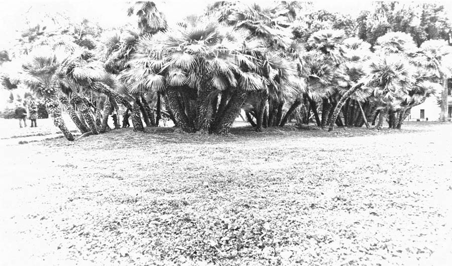

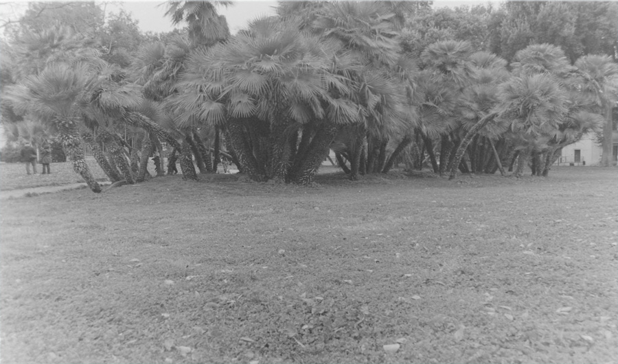

Vi posto due esempi di foto. Quella con i grigi più tenui e scura (la seconda) è il risultato del laboratorio. La volevo in un altro modo (come la prima), ma ho sbagliato io nell'esposizione e volevo capire come ottenere il risultato desiderato.
La pellicola è una 800 ISO colore. Mi sono piazzato sotto le palme e l'esposimetro dava 1/250sec f/5.6
Questa è stata scattata a 1/60sec f/5.6
Ipotizzo un percorso per poter ottenere il secondo risultato.
Usare una pellicola 25-50 ISO con filtro verde con 4 stop in più rispetto alle indicazioni dell'esposimetro. Aumentare il contrasto con più capovolgimenti del tank durante lo sviluppo.
Sennò cosa si potrebbe fare?
P.S. la riproduzione da pellicola è orripilante perchè ho scattato sul negativo senza un obiettivo dedicato.

Come la volevo

Come è venuta

Valutando solo le immagini postate, su BN, quella è la differenza che c'è fra una stampa filtro 0 e una filtro 5.
Quindi con un negativo correttamente esposto e ben sviluppato puoi ottenere entrambe le stampe senza grossi problemi.
Se vuoi cercare di ottenere tutto sul negativo misura l'esposizione sui tronchi e mettili in zona IV, vedi dove finiscono le foglie e l'erba e se sono sotto la zona VIII usa un filtro verde (sperando che palme e erba abbiano verdi simili).
Sviluppa per portare i tronchi in V e le foglie in X (allungando il tempo).
Dovresti avere un negativo che con filtro 2-3 ha le caratteristiche della foto 1.
Tutta teoria la mia, andrebbe vista la luce, il negativo, ecc.

Grazie infinite per i consigli Idani. Ne approfitto per chiedere un'altra cosa
Ho un esposimetro Lunasix 3 (quindi non spot ma con un angolo di lettura di 30°). Come posso essere così selettivo da leggere solo la luce del tronco? Mi potrei fidare dell'esposimetro spot della macchina fotografica puntato su un grigio 18% posto accanto all'albero oppure non è uno spot puro e le luci o le ombre presenti nel fotogramma influenzerebbero la lettura?
Inoltre visto che il lunasix consigliava 2 stop in meno per la foto, ho in dubbio che funzioni correttamente...
L'ho fatto tarare poco tempo fa, ma vatti a fidare. In parecchi scatti la resa consigliata è più scura di quella che mi sarei aspettato. Meglio lavorare con la macchina impostata a +2EV mi sa....

La foto con quei grigi è stata fatat con una misurazione a luce incidente e sovraesposta di +2EV.
La coppia tempo/diaframma data dall'esposimetro l'ha fatta venire molto più scura (questa è la migliore di un'esposizione a forcella di 0, +1,+2EV).
Che sia starato?

Usando una pellicola colore non poteva venire diversamente. Le indicazioni di Daniele le applichi solo su una pellicola BN.
Per fare questo genere di elaborazioni in modo consapevole occorre un esposimetro spot e mettersi a tavolino a fare 2 conti. Misurando la luce incidente non sai nemmeno dove cadrà esattamente la zona V e non puoi misurare la grandezza della forcella tra ombre e luci. Parimenti misurando riflessa su cartoncino grigio saprai dov'è la zona V sul cartoncino ma non nella scena. Insomma almeno un po' d'esperienza ci vuole per valutare le ombre e le luci con la sola misurazione incidente e ti assicuro che prenderci è sempre difficile.

Mi è venuto un dubbio con il tuo intervento. A parte l'esperienza, il capire il sistema zonale ed un esposimetro spot mi chiedevo, a parità di ISO, la resa dei grigi è diversa? Mi spiego. Se ora penso che devo sovraesporre di 2EV rispetto a quanto mi dice l'esposimetro può essere che le foto vengano più scure perchè la pellicola era a colori e la stampa è in bianco e nero e con una pellicola 800ISO B/N non sarebbe successo oppure è indipendente la cosa? So che tra B/N e colore cambia la latitudine di posa ma non so quanto c'entri con questo discorso...
