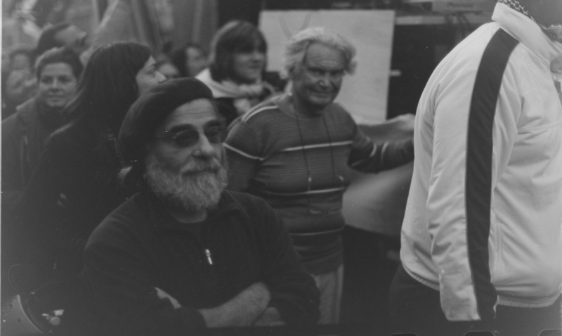

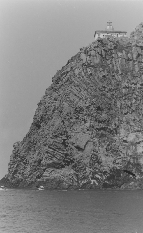

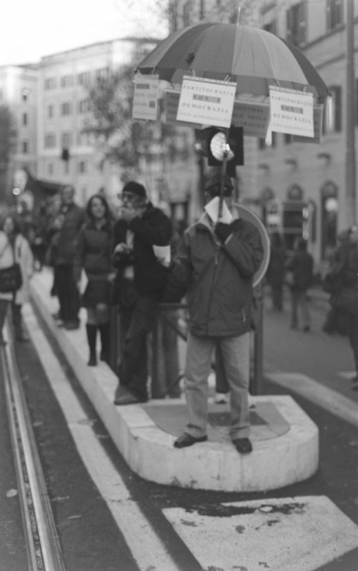

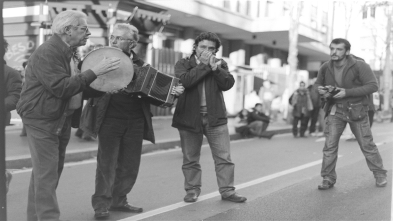

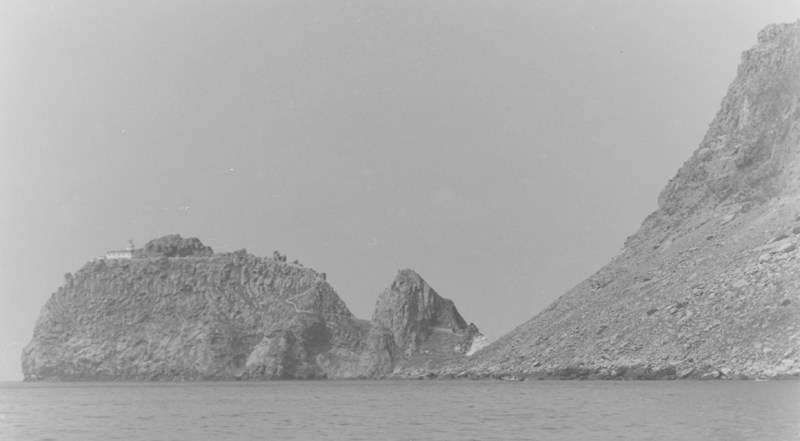

Alla fine scambiando email con una persona molto gentile dello staff di www.puntofoto.it, è uscito fuori che forse la migliore soluzione era l'ID-11 usato stock per 10 minuti.
Questo è il risultato (foto proiettate con l'ingranditore e fotografate, quindi risultato scadentissimo...però voglio vedere su carta).
I grigi mi pare siano stati mantenuti.
