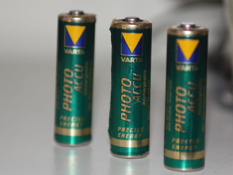

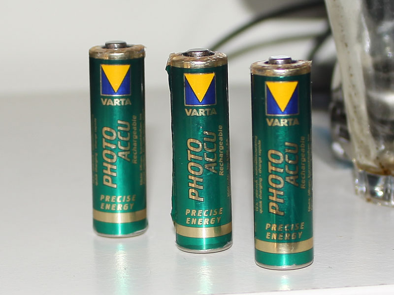

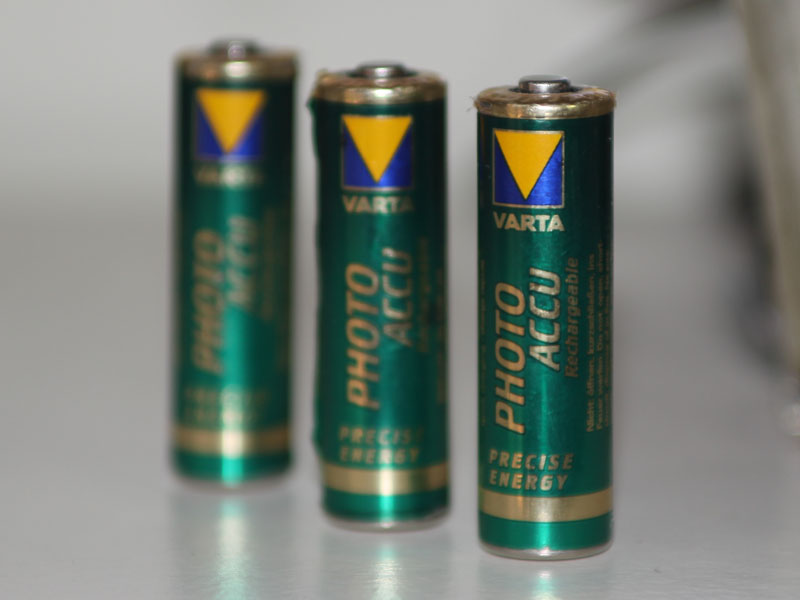

MessaggioInviato: Gio 16 Lug, 2009 9:48 am    Oggetto: foto Rispondi con citazione
Ecco posto delle foto nella prima si vede il front focus. poi dopo la taratura la situazione sembra migliorata. le foto sono state scattate a 1/250 f2.8
front focus
 Dimensione:  68.5 KB
 Visualizzato:  File visto o scaricato 6537 volta(e)
dopo la taratura
 Dimensione:  93.8 KB
crop a 100% con ottica a 70mm f2.8
 Dimensione:  75.11 KB
 Visualizzato:  File visto o scaricato 6532 volta(e)
