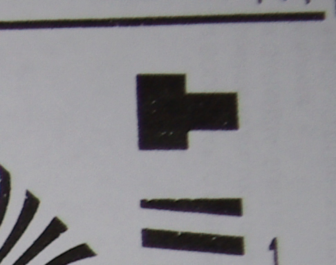

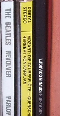

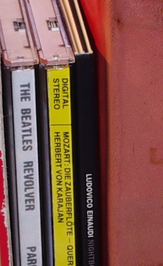

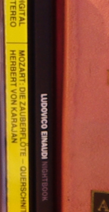

Questi scatti li ho fatto con l'sr attivato, usando il flash, con diverse aperture: a 3,6 e 8. Il crop è al centro della foto l'esposizione è spot, il tempo di scatto è di 1/15. La seconda, quella fatta con apertura 3,6 è meno nitida: è normale? Allego uno scatto, il primo fatto con la fuji s9600: il crop è fatto da una foto scattata con gli stessi parametri della pentax con apertura 3,5.
 Dimensione:  90.84 KB

Scusate, iprimi due sono scattati con la k-x, rispettivamente con apertura 3,6 e 8; l'ultimo con la fuji s9600 con apertura 3,5. Per il resto ho utilizzato gli stessi parametri.

MessaggioInviato: Sab 19 Dic, 2009 11:10 am    Oggetto: Rispondi con citazione
Tutto da rifare.
Non ha senso usare il flash per testare l'SR; infatti il flash congela il movimento, avendo una durata brevissima.
Quindi, se proprio volete testare l'antishake, rigorosamente senza flash, a mano libera e fare almeno cinque o sei scatti per ogni impostazione prescelta, per verificare la media delle foto riuscite e di quelle meno riuscite Wink

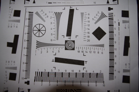

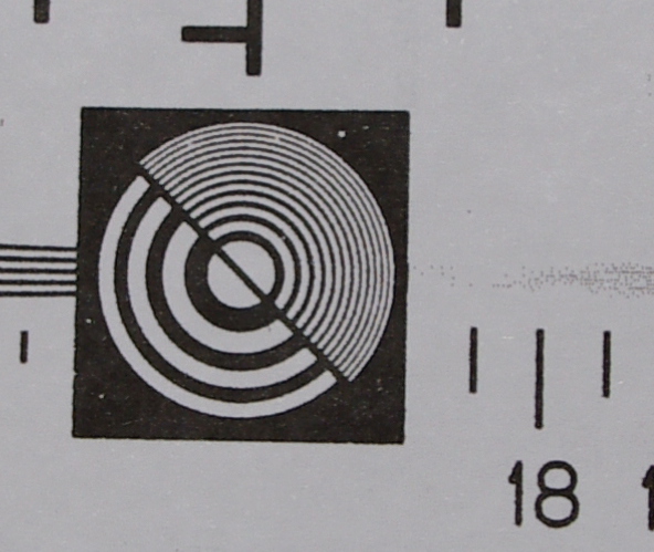

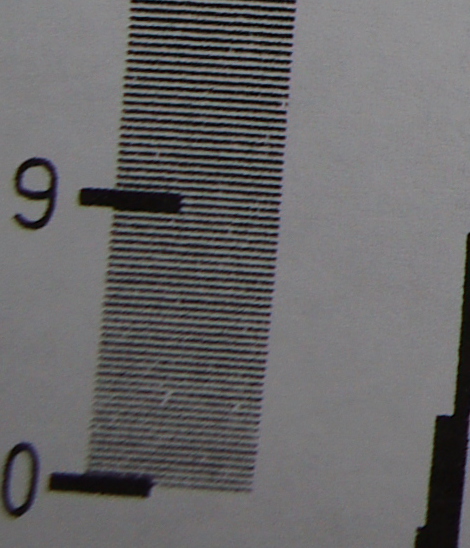

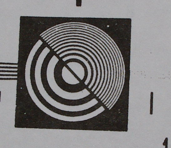

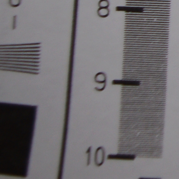

Ho eseguito il test casalingo di mira ottica, quello spiegato da te spiegato in un post sulla s9500, i risultati sono questi:
La differenza mi sembra eccessiva.
Nel nome del file è indicata l'apertura del diaframma.
 Dimensione:  115.05 KB
 Visualizzato:  File visto o scaricato 5540 volta(e)
 Dimensione:  189.63 KB
 Dimensione:  184.66 KB
 Dimensione:  131.04 KB
 Dimensione:  198.05 KB
 Dimensione:  186.08 KB
mike1964
Iscritto: 09 Feb 2004
Messaggi: 22585
Località: Salerno
MessaggioInviato: Lun 21 Dic, 2009 10:58 pm    Oggetto: Rispondi con citazione
ho controllato i dati exif, e vedo che si tratta di scatti effettuati tutti con la K-x.
Cosa ti pare che non vada? la differenza nella resa tra apertura ad F8 e F3.5? Se è per quello, non credo ci sia troppo da fare, se non comprare lenti più performanti.
Purtroppo con le reflex ci vogliono vetri buoni se si desidera ottenere certi risultati. Non sono mai stato d'accordo con chi diceva "qualsiasi reflex, con qualsiasi obiettivo, sarà sempre meglio della migliore compatta"; la verità è che nelle "compattone" l'obiettivo è ottimizzato al massimo, per funzionare solo con quel sensore, perchè non è intercambiabile; nelle reflex, invece, la cosa è più complicata, le lenti sono più grosse, i risultati sono più difficili da ottenere, e la resa cambia anche da corpo macchina a corpo macchina.
Se mi sarò tenuto anche la S6500, nonostante l'acquisto della reflex, qualche motivo ci sarà Wink
Comunque non ti preoccupare: hai tra le mani una reflex dalle potenzialità straordinarie; devi solo abituarti ad un modo diverso di fotografare, e le soddisfazioni - stai certo - non mancheranno Smile
LupoBianco
Iscritto: 28 Mar 2005
Messaggi: 2146
MessaggioInviato: Mar 22 Dic, 2009 12:10 am    Oggetto: Rispondi con citazione
1) Bisognerebbe controllare eventuale F/B focus.
2) Bisognerebbe essere sicuri che al momento dello scatto non ci siano state vibrazioni. Quindi cavalletto robusto e autoscatto con ritardo di 2 secondi.
3) Non c'è nulla di strano che un obiettivo a f/8 renda meglio che a f/3,5: è normale.
4) Siccome non si fotografano mire ottiche, nell'uso normale semplicemente non te ne accorgi.
