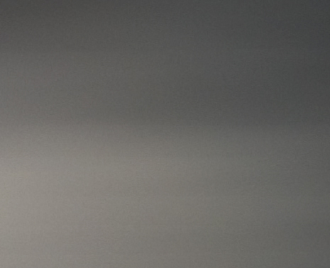

Non è forse il più eclatante, ma ho scelto questo file perché in questo punto avevo regolato solo le curve, poi ne posterò altri.

Klain
Iscritto: 27 Gen 2009
Messaggi: 588
MessaggioInviato: Ven 29 Lug, 2011 6:47 am    Oggetto: Rispondi con citazione
Ma....è l'intero fotogramma o solo un dettaglio?
Se si trattasse di un particolare, meglio aggiungere tutta l'immagina.
D800 \D7000 Nikkor 10.5 fish + la TRIADE di ZOOM 2.8 + + 28-300vr +20 f2.8D + 50 f1.4G+ 85f1.4G + 105micro+180 f2.8+ 300 f4 + TC 17IIE
Solo-mercatino
Iscritto: 18 Feb 2008
Messaggi: 788
MessaggioInviato: Ven 29 Lug, 2011 7:41 am    Oggetto: Rispondi con citazione
Le strisce non sembrano perfettamente orizzontali e parallele.
Vista così, potrebbe essere posterizzazione delle sfumature dovuta alla conversione a 6 o 8 bit, che è quella usata dal 99,99% dei monitor.
Se hai scattato in RAW hai 14 bit e quindi il banding lì non c'è, ma dovresti usare le stampanti professionali a 16 bit per trarne vantaggio.
Se fosse così, è comunque normale per tutte le macchine.
Però non ho capito se è un crop o la foto intera.

MessaggioInviato: Ven 29 Lug, 2011 7:53 am    Oggetto: Rispondi con citazione
Ciao e grazie.
È un dettaglio al 100%, dopo posto la foto intera e altri esempi che questo sicuramente non era il migliore.

MessaggioInviato: Sab 30 Lug, 2011 11:01 am    Oggetto: Rispondi con citazione
Anche a me sembra posterizzazione e non banding. Magari appoggiati ad un sito tipo rapidshare per caricare le foto in modo da non comprimerle in maniera mortificante e postaci qui il link.

MessaggioInviato: Lun 01 Ago, 2011 6:38 am    Oggetto: Re: D7000 e banding Rispondi con citazione
AlexKC ha scritto:
in generale basta processare un po' l'immagine (ad esempio scurendo un cielo) che viene fuori subito.
Anche a me sembra nettamente un problema di processo, mi ricordo il banding della D200 ed era tutta un'altra cosa! Dormi tranquillo!!!

MessaggioInviato: Sab 13 Ago, 2011 10:49 pm    Oggetto: Rispondi con citazione
Ragazzi scusate se scrivo solo ora. Il problema era in effetti posterizzazione, ma certo non mi lasciava tranquillo. Non capivo come mai accadesse questo dato che i file della D7000 sembravano davvero indistruttibili e quindi non mi capacitavo di come bastasse qualche piccola modifica per creare quelle bande.
Ho capito che è un problema di Photoshop: quando uso o lo strumento sfumatura o la gomma nella zona di passaggio della sfumatura si creano queste righe. In effetti è una cosa che in precedenza non mi era mai capitata e non so quale impostazione possa io aver inavvertitamente cambiato.
Qui potete vedere 3 link: in due di questi ci sono le immagini sviluppate con 2 esposizioni diverse (che non hanno ovviamente righe) e nella terza quella che unisce le due attraverso una sfumatura dove invece le righe sono evidenti. Qualche idea? O devo postare in digital imaging? Very Happy
