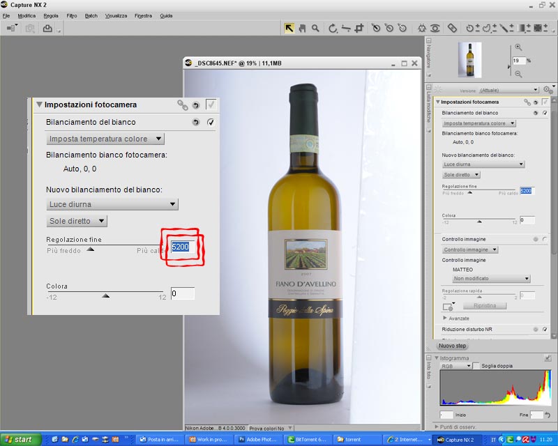

e come si fa ad inserire manualmente la temperatura colore?
Selezionando i gradi kelvin desiderati nella palette del wb.
Prima setti la tipologia di luce, poi all'interno di essa decidi i gradi Kelvin

MessaggioInviato: Mer 01 Lug, 2009 10:35 am    Oggetto: Rispondi con citazione
matteoganora ha scritto:
cito max, forse hai saltato il messaggio.
Maxriflessi ha scritto:
i gradi Kelvi sono associati non solo alla temperatura ma anche ai vari preset...cosi...per esempio...i 5600° "flash" non corrispondono ai 5600° luce "diurna".
Plxmas on d3 * 50 f1.4 * af-s 70-200 f2.8 if ed VR * sb-800x2 * sb-600
Era stato spiegato da qualche parte il perchè... devo ritrovare il link
il WB flash a parità di gradi kelvin è uguale sul bianco, mentre tende a scaldare i mezzitoni e le ombre.
Comunque, i K si usano prevalentemente in studio, sia con i flash che con luci a incandescenza, e a quanto ho visto in entrambi i casi è fedele.
Quando uso flash da studio a 5600°K, uso comunque il WB flash.
