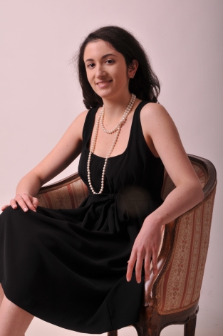

Buongiorno
chi mi può dare qualche informazione sull'origine degli aloni che
appaiono sull'mmagine ? Altre immagini riportano lo stesso alone nella
medesima posizione del fotogramma.
Dati di scatto: D300S con 16-85mm - Manuale 1/250s F16 con lampada flash
Grazie in anticipo

alone? io non ne vedo...se ti rifeisci a quello sullo sfondo a destra a me sembra l'ombra riflessa. Mi sbaglio forse?

l'alone c'è e si vede parecchio non so dirti il motivo
hai provato a pulire il sensore?

Prova a cambiare obiettivo prima di tutto, per capire se il problema è della lente o della macchina!

sembra proprio polvere,fai la prova che ti suggerisce topazio Wink

Anch'io come prima risposta ti direi che è un alone di polvere sul sensore, però questo è luminoso. Potrebbe comunque non voler dire niente e quindi essere polvere, ma hi provato a vedere se dipende da qualche riflesso spostanto il flash? oppure polvere sulla lente frontale.

Ahò, ma chè alone vedete? Sensore sporco?
Sarà mica la vignettatura in alto ed in basso a destra?
Su che focale hai scattato? Perchè a 16 è una cosa ad 85 un'altra. La luce è laterale e la caduta di luce enfatizza la vignettatura.
Hai usato un diaframma chiuso e mi vengono in mente due potenziali problemi.
Però devo avere conferma della focale.
1 - avevi montato un filtro sulla lente? Paraluce?
2 - c'è un evidente decentramento dell'asse ottico.
Tarate i monitor ragazzi Smile
Dal portatilino (12" del cavolo) da quale scrivo l'alone è evidente ed è sulla destra del "fiocco"...altezza ombelico.
Sembra quasi una pennellata di "brush" o timbro clone poco opaco.
Cmq, ipotizzo filtro ottico + diaframma chiuso (O cmq riflesso "ottico").
Di solito lo sporco sensore a F/16 viene evidenziato con una macchia ben definita.

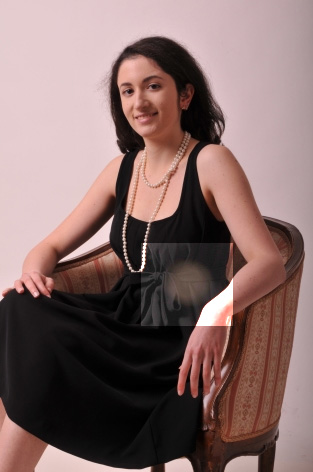

Doh! adesso si che l'ho visto!!! Ero partito a tutta dritta sulla vignettatura! E si vede pure bene, ora che so che è quello...
Visto così sembra un riflesso.
Ma è su tutte le foto nello stesso punto o su tutte le foto con questa identica condizione di luce?

Comunque sarebbe da provare con un altro obiettivo, giusto per eliminare una possibile causa della lente.
Sono impazzito per trovare l'alone! Very Happy

v3rsus: Cmq, ipotizzo filtro ottico + diaframma chiuso (o cmq riflesso "ottico").
Quoto.
Per quanto il 16-85 sia ottimo tutti gli zoom (hanno minimo una dozzina di lenti), soprattutto in presenza di riflessi/flash/filtri/controluce ecc., non dovrebbero mai essere usati a diaframmi chiusi, direi max f8. Ciao

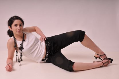

Grazie per i Vostri preziosi suggerimenti
Allego un altra foto affetta dallo stesso problema
Farò delle prove cambiando obiettivo.

Qui due.
Non ci hai detto se hai un filtro davanti all'ottica.

scusate, insisto,
ma non e' un grosso pezzo di "polvere" sul sensore ??!!

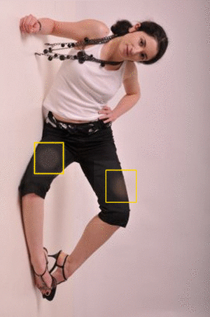

Oltre che ad esserci un secondo alone, il primo (seppur di poco) non casca esattamente nello stesso posto.

A me sembrano gli aloni che si vedono a tonnellate sulle foto fatte con compattine alle serate buie e con forti punti luce nel fotogramma.
Alcune sono da imputarsi a polvere sulla lente, oppure a sporco sulla lente frontale (magari ditate), altri a comportamenti strani dell'ottica messa alla frusta.
Ma qui non mi sembra che le condizioni di luce siano difficili, io comincerei a dare una pulitina alle ottiche ed al sensore (al secondo giusto una soffiatina).

Però sti aloni sono perfettamente circolari e soprattutto sono enormi in proporzione all'intero fotogramma.

In effetti un'altra ipotesi potrebbe essere quella diun paio di macchioline di unto sulla picola lente posteriore. In proporzione sul sensore diventano grandi e ben visibili (grazie anche all'f16). Ciao
