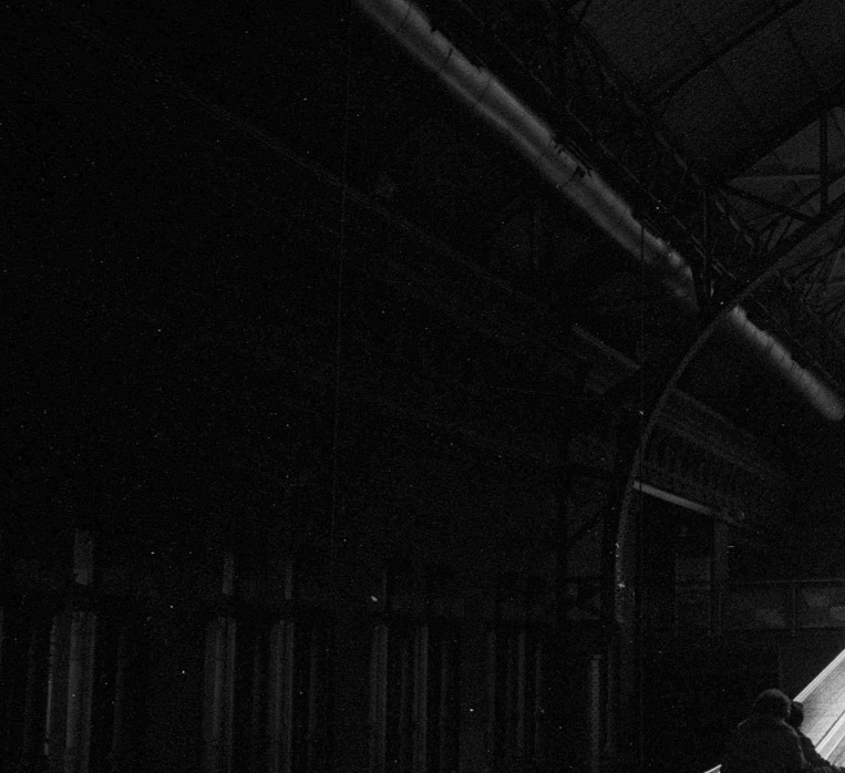

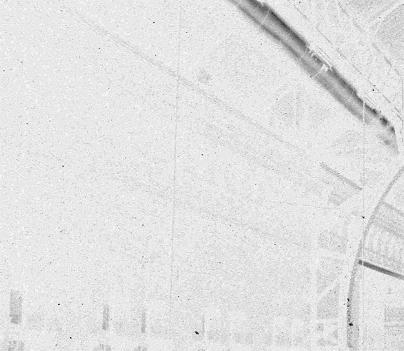

MessaggioInviato: Mer 13 Gen, 2010 8:40 am    Oggetto: Rispondi con citazione
Grazie mille, introdurro' senz'altro uno stop non troppo aggressivo nella prossima pellicola
Nel frattempo ho scansionato un dettaglio che allego, in positivo e negativo dove forse si distinguono meglio i puntini incriminati.
Rigrazie
Paolo

MessaggioInviato: Dom 17 Gen, 2010 7:45 am    Oggetto: Rispondi con citazione
Niente da fare Triste Ho trattato due Efke con stop blando (una con acido acetico e l'altra con semplice aceto bianco 10%), ma i famigerati punti sono sempre presenti.
Resto convinto provengano dall'acqua di lavaggio e si attacchino alla gelatina.
Paolo

MessaggioInviato: Dom 17 Gen, 2010 8:32 am    Oggetto: Rispondi con citazione
ma hai il filtro per le paticelle presenti nell'acqua?o usi direttamente quella del rubinetto?

MessaggioInviato: Dom 17 Gen, 2010 6:52 pm    Oggetto: Rispondi con citazione
Infatti, proprio lì casca l'asino (cioè io) Muro
Non avevo il filtro e l'ho comprato oggi: 5 micron
Alla prossima pellicola lo provero'
