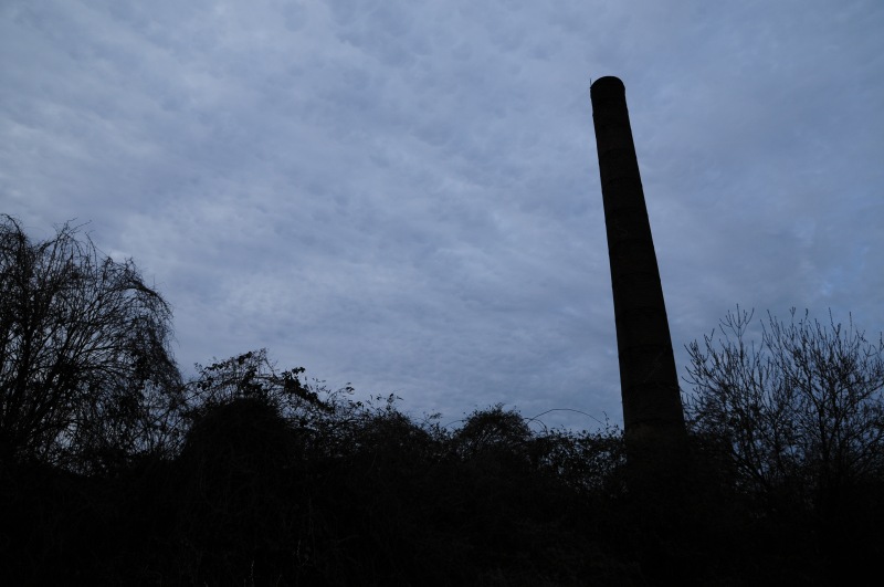

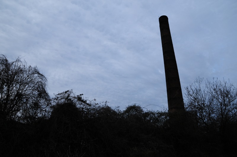

ho qualche dubbio sull'esposimetro della D300s: ogni tanto sembra incantato su una modalità spot/semispot/matrix diversa da quella che ho impostato.
Posto un esempio:
volevo scattare con l'esposizione sulla ciminiera, quindi ho selezionato spot e posizionato il punto di MAF sulla ciminiera. Risultato: ciminiera sottoesposta e cielo a posto (come se fossi in matrix, ma dagli exif si legge comunque spot)
Allora ho pensato lo spot fosse troppo precisino e avesse beccato qualche punto di bianco sui mattoni e mi sono messo in semispot. Non è cambiato molto.
Chi mi chiarisce questo punto please ?

Secondo me e' solo questione di mira. Hai beccato il cielo e lo ha esposto correttamente. Quali sono le dimensioni impostate dello spot?
P.S.: in matrix avresti ottenuto un'immagine almeno 1/2 stop piu' chiara.

la dimensione dell'area di semispot è 8mm
Sto riguardando in macchina le foto (avevo giusto impostato il salvataggio del punto di MAF qualche giorno fa): Il rettangolino rosso del focus copre la ciminiera in entrambi i casi ed è largo più o meno quanto la ciminiera.
C'è da dire che il sole era ormai praticamente calato e la luce faceva schifino, se posso giustificare il povero expeed.

Secondo me era troppo piccola la ciminiera rispetto al frame.
In questo specifico caso avrei esposto manualmente, o al limite, facendo un bracketing a terzi di stop su un esposizione matrix
a questo punto mi pare plausibile, anche perchè ho fatto un paio di test in casa e funziona come ci si aspetta.
si, ma al di la della foto (che non era nemmeno un gran che) mi prudeva sapere se il mio giocattolo nuovo aveva qualche problema. Parrebbe di no ...
grazie.

Se hai fatto così credo sia la procedura sbagliata in quanto, la lettura spot, è si riferita al 3% (o altro) ma del punto centrale del fotogramma, non del punto di messa a fuoco (nel tuo caso a destra)...
Se invece la macchina sposta anche la lettura esposimetrica in base al punto di messa a fuoco allora potrebbe essere come ha scritto matteoganora...

rikk, ho fatto un test a casa perchè mi era venuto il tuo stesso dubbio.
Il punto in cui viene calcolata l'esposizione è lo stesso della messa a fuoco.

La D300s imposta lo spot sul punto di messa a fuoco (a meno che il punto non venga scelto in automatico dalla macchina fotografica). E' nella media ponderata, che assegna sempre il maggior peso al centro del fotogramma, indipendentemente dal punto autofocus impostato.
Ecco, questo non lo sapevo. Pensavo fosse negli 8mm attorno al punto di MAF.

Ho controllato ora sulla guida di Thom Hogan (più nikon del manuale nikon): il semispot prende l'esposizione da tutto il fotogramma, pesando il 75% sull'area centrale e il 25% sul resto.

Mi sono documentato un pochino. Pare che l'esposizione spot prenda un circolo di 3mm di diametro, che corrisponde a circa 1/5 del lato corto del sensore (15,6mm).
Dunque riportando in proporzione il circoletto sulla mia foto nel punto in cui ricordo di aver messo la MAF, si capisce perchè l'esposizione possa essere stata cannata dalla macchina.
Le dimensioni del rettangolino della maf (interamente contenuto nella larghezza della ciminiera) sono molto inferiori a quella che è l'area in cui viene calcolata l'esposizione (che include anche una bella fetta di cielo).
E' bello quando la teoria e la pratica alla fine combaciano.
