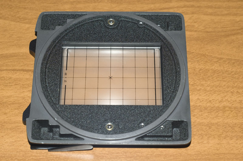

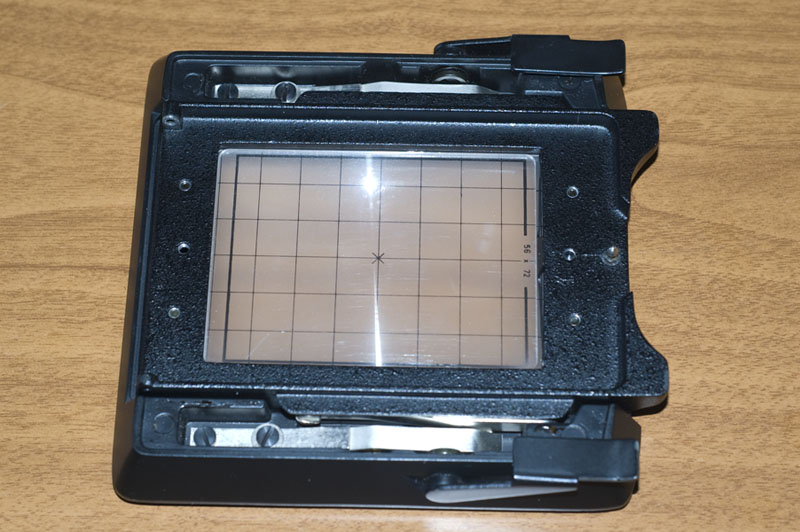

MessaggioInviato: Sab 30 Gen, 2010 10:27 pm    Oggetto: Rispondi con citazione
Ti faccio vedere il pezzo del dorso così è più chiaro
 Dimensione:  117.2 KB
 Visualizzato:  File visto o scaricato 2227 volta(e)
 Dimensione:  118.16 KB

ric78
Iscritto: 23 Set 2006
Messaggi: 2180
MessaggioInviato: Sab 30 Gen, 2010 10:39 pm    Oggetto: Rispondi con citazione
è si,allora il 6x9 è tutto il vetro Smile
