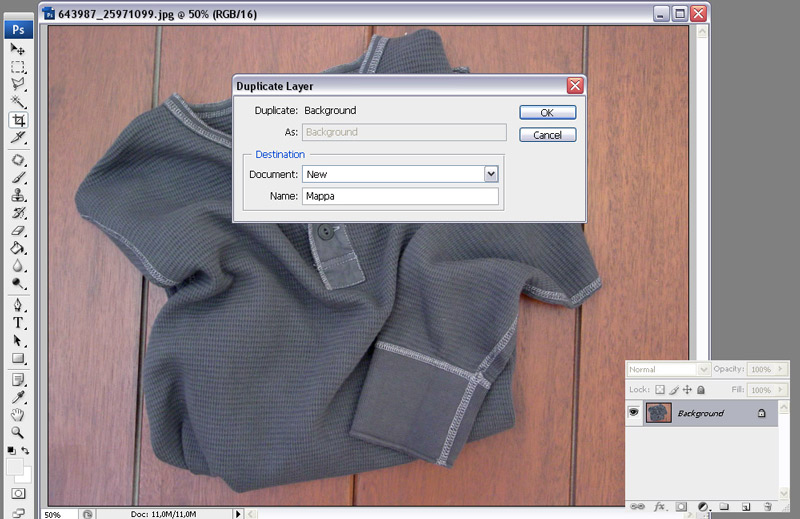

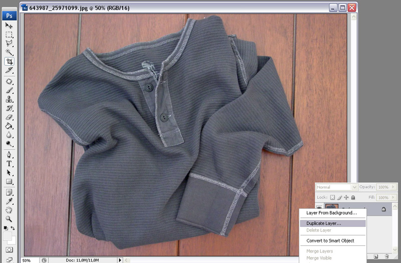

1) Apriamo l'immagine su cui vogliamo collocare una scritta mappata con Displace. Clicchiamo con il pulsante dx del mouse sulla palette dei Layer (fig. 1) e duplichiamo il background in un nuovo documento chiamandolo Mappa (Fig. 2).

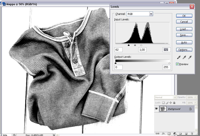

2) Desaturiamo l'immagine (Shift-Ctrl-U), poi con i livelli estremizziamo il contrasto senza però perdere l'effetto delle luci/ombre (fig. 3).

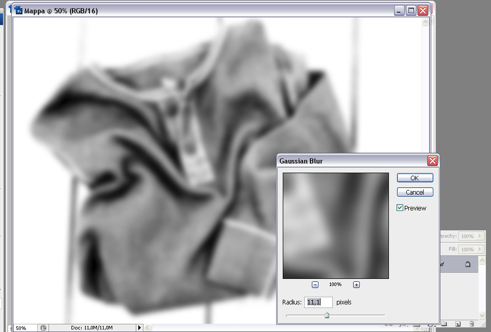

3) Con il filtro Gaussian Blur, otteniamo uno sfocato che ci faccia perdere completamente i dettagli ma salvaguardando ancora le luci/ombre (Fig. 4). Salviamo questo file con un nome a piacere in formato PSD e lo chiudiamo. Questa è la mappa per il filtro Displace.

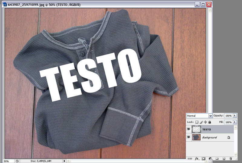

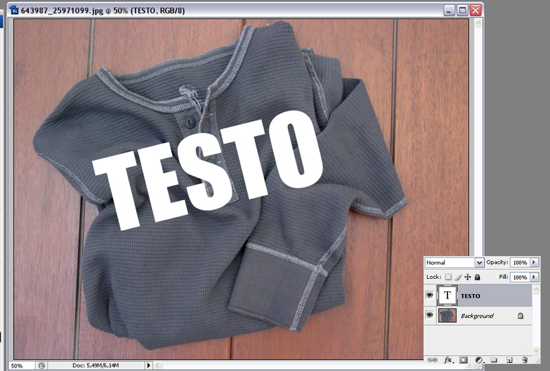

4) Scriviamo il testo che dobbiamo mappare sulla maglia, con un carattere di corpo grosso, Lo collochiamo nella giusta posizione, inclinandolo se necessario con Transform (fig. 5).
5) Rasterizziamo il Layer con il testo (menu Layer), per potere applicare il successivo effetto (Fig.6). Se pensiamo di dovere successivamente intervenire sul testo conviene, prima di rasterizzare, farne una copia da tenere "spenta" di riserva.

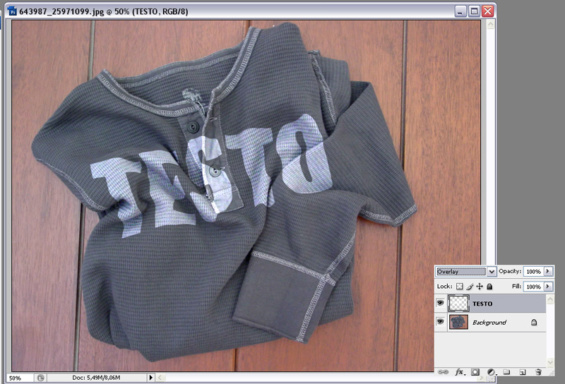

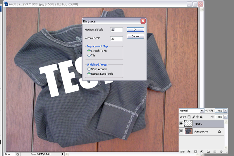

6) Nel menu filtri Distrot, troviamo il filtro Displace. Lo applichiamo con i valori indicati in figura (fig. 7). Si apre una finestra che ci chiede il nome del file mappa. Selezioniamo quello salvato al punto 3.

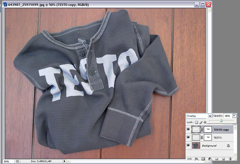

7) Modifichiamo il blending mode in Overlay: ecco l'effetto ottenuto (Fig. 8).

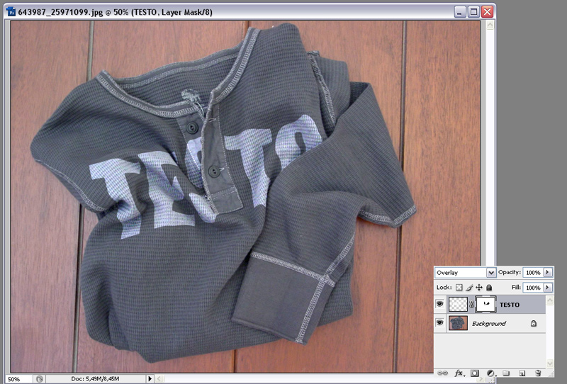

8) Per maggiore realismo, mascheriamo le zone dove la scritta non deve apparire (Fig. 9).
9) Se vogliamo rinforzare la visibilità del testo, possiamo duplicare il Layer, regolando poi opportunamente l'opacità della copia (Fig. 10).

non ho capito una cosa, l'immagine desaturata e salvata, la mappa di displace insomma, dove la mettiamo??
non ho capito come si è ritornati all'immagine con la felpa a colori insomma
"le persone son come le sedie, prima o poi cedono."
canon eos3000v+eos 400d+28-90 kit+sigma 70-300 f4-5,6 dg macro+tanta buona volontà
AleZan
coordinatore
Iscritto: 16 Giu 2006
Messaggi: 11698
MessaggioInviato: Sab 12 Gen, 2008 9:53 am    Oggetto: Rispondi con citazione
L'immagine mappa la salvi in formato PSD dove vuoi, e la chiudi.
Hai ancora sotto l'originale a colori.
Ti verrà chiesto di selezionare il file mappa al momento di applicare il filtro.
Buon lavoro
ke significa?
Francesco Catalano
Iscritto: 28 Dic 2004
Messaggi: 13771
MessaggioInviato: Sab 12 Gen, 2008 5:40 pm    Oggetto: Rispondi con citazione
ke significa?
nell'elenco dei layer tasto destro e ti si apre il menù contestuale ........... clicka su rasterizza
in pratica i livelli disegno e testo non sono come gli altri (li puoi editare in alcuni parametri come carattere dimensione ecc) una volta rasterizzati perdono questa facoltà ............. gran-maestro se ho detto una caz...ta correggimi che almeno imparo anche Imbarazzato

Francesco> Hai detto bene! Il livello testo e il livello immagine hanno proprietà diverse. Rasterizzando rendi il livello di testo come l'altro e ovviamente perdi la possibilità di modificare ancora il testo. Potrai modificarlo solo come si fa per un livello immagine.

Emifa, mi hanno preceduto nella spiegazione del significato di "rasterizzazione". La spiegazione è corretta: il testo editabile diventa come un'immagine.

poi una domanda se il livello superiore non è testo come faccio a rasterizzarlo dato che nel menù l'opzione non è selezionabile??

Non ho presente la foto di osama, comunque il concetto delle "mani" è che puoi distorcere un'immagine anche usando come mappa un'altra immagine che poi non presenti nella composizione finale. In questo modo crei oggetti trasparenti. Nelle "mani" ci sono due layer con il muro ma quello superiore è distorto usando come mappa un'immagine di mani. La base dell'effetto è questa.
Solo i Layer testo e gli smart object hanno bisogno di essere rasterizzati. I Layer normali no.
