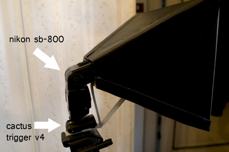

E' un pò che ho in mente di fare questa cosa e finalmente mi sono deciso e l'ho fatta Smile. Nei ritagli di tempo mi sono dedicato a costruire un softbox di media grandezza (30cmx30cm). Cercando fra diverse discussioni, vari forum e siti, mi sono fatto un'idea di come costruirlo e scegliere quali secondo me fossero i materiali più idonei.

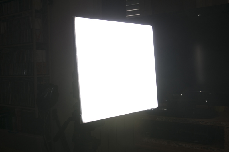

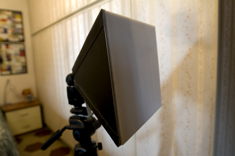

Quindi, la scelta per diffondere la luce è ricaduta sul plexiglass opalino cioè opaco, la struttura composta da forex (pvc semiespanso) e un rivestimento in similpelle nero.
Non è stato facile reperire il blocco di plexiglass opalino da 5mm e il forex, ma alla fine sono riuscito a trovarlo in un grande negozio (ferramenta) specializzato simile al brico o al castorama, ma molto più fornito.

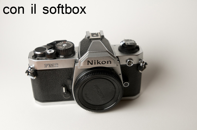

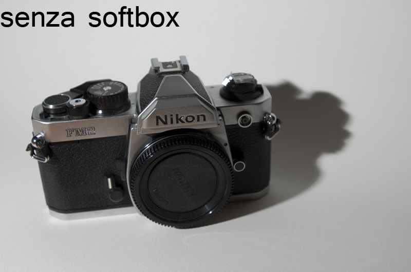

Il risultato è soddisfacente, infatti, il softbox riesce ad attenuare e ad ammorbidire le ombre. Si può notare anche una certa tendenza ad un bilanciamento del bianco più caldo.
