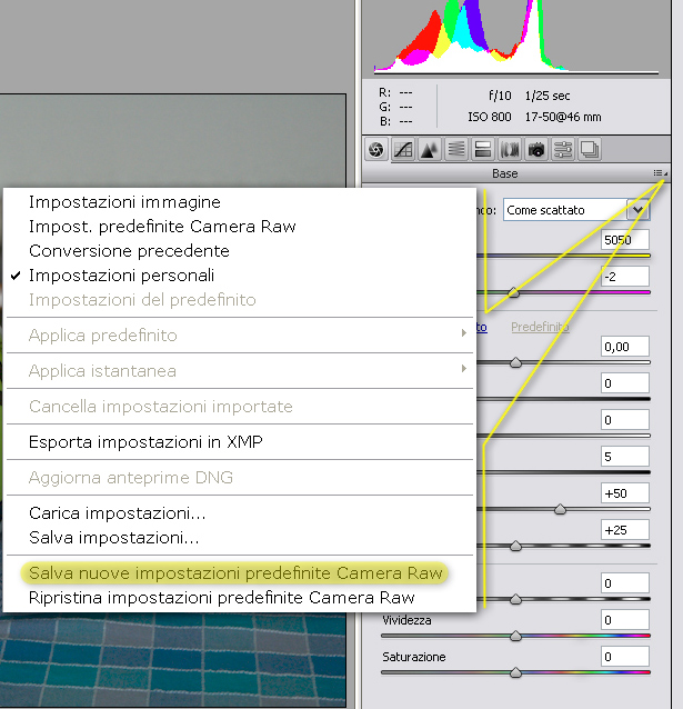

Vorrei chiedere una cosa: ho creato un "preset" di Camera RAW con delle impostazioni "base" che sono costretto a caricare all'apertura di ogni RAW cliccando scegliendo il menu "Applica predefinito". Magari è una domanda stupida, ma è possibile far sì che Camera RAW lo apra automaticamente da sé? Lo so, sono scemo LOL
Filip
Iscritto: 14 Lug 2004
Messaggi: 13724
MessaggioInviato: Mer 06 Mgg, 2009 3:36 pm    Oggetto: Rispondi con citazione
Metti tutte le impostazioni che vuoi diventino di default e poi salvale come mostrato in allegato. Wink

MessaggioInviato: Mer 06 Mgg, 2009 4:07 pm    Oggetto: Rispondi con citazione
Grazie Smile
Da quando ho aperto questo topic ho fatto notevoli passi in avanti con Camera Raw Ave
