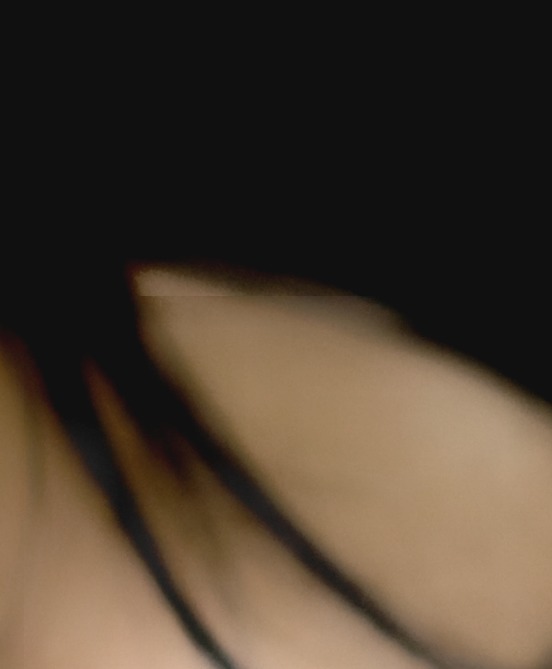

Avete idea dell'origine di questo problema?
Il plug in è Nik color ed il filtro è bleach bypass. Devo consegnare un lavoro di un centinaio di immagini ed ora faccio questa scoperta.
Più che altro vorrei capire se è una questione di software o qualcosa hardware che non processa bene, boh, non sono molto ferrato...
Ho provato sia con tiff, jpeg, tiff compresso, direttamente da nef... Il risultato è sempre questo.

Ho appena processato il medesimo file su un altro PC, completamente diverso in tutto, stesso problema nel medesimo punto Grat Grat
Unica cosa in comune: medesimo plug in

Carlo, potrebbe essere il plug-in. Una specie di piccolo bug.
Hai provato anche su altre immagini?
Sei sicuro di non potere ottenere un effetto del tutto analogo manualmente con Photoshop con una semplice azione? Magari da lanciare in batch.
E' quello che ormai penso. Il difetto si presenta su un 20% delle immagini processate. Molto a spanne. A volte evidente a volte meno. E' facile che passi inosservato a secondo di dove e come cade.
@VitOne - tu che versione hai? La mia è la Color Efex Pro 3.0
Di tutto il pacchetto di filtri sembra che solo il bleach bypass mi dia questo problema.

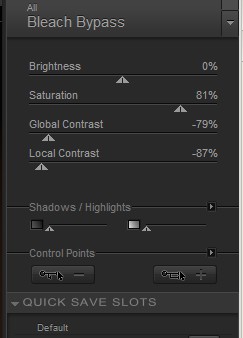

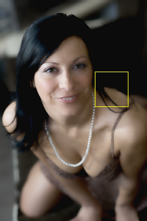

Ti ho mandato il link in MP. Il filtro ha queste impostazioni in allegato.
Dopo l'applicazione ho alzato i livelli medi.
Nel settore in alto a destra cerca eventuali linee di disaccoppiamento o come altro modo chiamarle.

Hai ragione, non avevo mai fatto caso a questo problema ma l'ho riscontrato anche io, tale e quale al tuo. Ho provato a mandare una email al supporto della Nik, vediamo cosa dicono.

Bene Smile Confermato il baco quindi.

Ho scritto una email al supporto della Nik. Si tratta di un BUG della vecchia versione, devi installare la versione aggiornata di Color Efex Pro 3.0 che puoi trovare sul sito della Nik Smile. Inoltre è consigliato aggiornare i driver della scheda grafica.

Scaricato il tutto. Risultato: perfetto!!! Smile
Grazie ragazzi, abbiamo trovato, individuato, misurato e risolto il problema Very Happy
