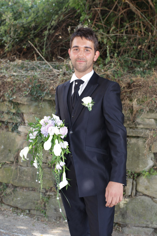

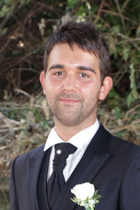

3trevi
Iscritto: 11 Ago 2009
Messaggi: 24
Località: MEDICINA, BOLOGNA
MessaggioInviato: Mer 12 Ago, 2009 11:57 am    Oggetto: Rispondi con citazione
ci provo....
questa con obiettivo 17-40 distanza circa 1,5 mt...

AleZan
coordinatore
Iscritto: 16 Giu 2006
Messaggi: 11698
MessaggioInviato: Mer 12 Ago, 2009 12:33 pm    Oggetto: Rispondi con citazione
Dove hai messo a fuoco? Sugli occhi?
Hai usato il punto AF centrale e poi hai ricomposto? Oppure un punto AF laterale? Lo dico per il noto problema del fuori fuoco nella ricomposizione, ma forse non è il tuo caso, data la focale e il f/.
Hai usato 1/60 a f/4,5. Sicuro che il soggetto fosse fermissimo? A me succede di vedere del micormosso su foto a persone (ferme apparentemente). Così come (forse non è il tuo caso) con la PdC ridotta all'osso, il viso entra ed esce di fuoco semplicemente perché la persona si muove un po' prima dello scatto ....
A mio modesto parere, se il problema lo noti soprattutto in situazioni di queto tipo, dovresti fare qualche foto a quella distanza su una mira (un foglio di quotidiano) con la macchina sul cavalletto (anche a 1/60...), prima di essere certo che la colpa sia della macchina.
Diversi scatti con diverse modalità di AF, perché l'AF tra uno scatto e l'altro può comportarsi diversamente.
3trevi
Messaggi: 24
MessaggioInviato: Mer 12 Ago, 2009 2:49 pm    Oggetto: Rispondi con citazione
Bravo, messa a fuoco su occhio Dx e ricomposto. Come faccio da sempre e con tutte le macchine...mai un problema a meno che come dici giustamente tu il sogg. non si muova, ..ma qui il probl. è più grande, molto più grande. Giusta l'osservazione della mira, ma come ho scritto anche prima, se faccio alla stessa distanza un oggetto, piano o tridimensionale (Bicchiere, bottiglia, quadro, cartello stradale, paletto, sedia ecc ecc,. ) vengono a fuoco !!! Questa foto del viso è 1 ma potrei mandartene altre decine a tutte le velocità e diaframmi (adirittura f. 8..11,..13 )dove esiste ripeto più o meno lo stesso problema. Va in crisi quasi sempre con la pelle del viso a certe distanze. Non so più che dire perchè ormai le ho provate tutte, punto unico, area allargata, ecc ..idem come sopra. In più se ci metti che anche loro non sanno cosa dire e afre .. Aspetto la riapertura ferie e poi mi reco con appuntamento di persona da loro per fare i test del caso con me presente onde evitare come succeso fino ad ora che me la rispediscano dicendo che : ora è a posto .
Mspecial
Iscritto: 06 Dic 2005
Messaggi: 2351
Località: Salento
MessaggioInviato: Mer 12 Ago, 2009 2:53 pm    Oggetto: Rispondi con citazione
Ho cercato un punto fuoco per capire dove ci fosse più nitidezza, ma non l'ho trovato.
Dagli exif 1/60 a f4.5 non dovrebbe dare assolutamente problemi con il 17/40 (credo che sia questo l'obiettivo usato).
Cercherò di fare qualche foto tipo quella che hai postato con il 16/35 e il 24/70.
AleZan
coordinatore
Messaggi: 11698
MessaggioInviato: Mer 12 Ago, 2009 3:47 pm    Oggetto: Rispondi con citazione
Sì, però.... a quale conclusione arriviamo? L'AF funziona male sui volti? (pelle, occhi...) Mi pare "poco scientifico". Anche perché di soggetti molto meno contrastati di un occhio ce ne sono tanti.
Ne hai con tempi più brevi di 1/200 ? Io continuo a propendere per il micromosso. Una somma del "tuo" e del "suo".
Tieni presente che oggi ci stiamo drogando con queste visioni al 100% a monitor di immagini che diventano grandi come lenzuola. Forse se andassimo a vedere con un lentino i nostri negativi, scopriremmo un sacco di micromossi che non avevamo mai visto...
Comunque seguo la discussione con interesse. Sono curioso di capire.
AleZan
coordinatore
Messaggi: 11698
MessaggioInviato: Mer 12 Ago, 2009 3:48 pm    Oggetto: Rispondi con citazione
Mi sembra più a fuoco il disegno della giacca al centro del petto, sul bordo estremo in basso del crop.

3trevi
Messaggi: 24
MessaggioInviato: Mer 12 Ago, 2009 6:43 pm    Oggetto: Rispondi con citazione
GIà FATTO, NE HO UNA COLLEZIONE. Non trovo differenze..almeno per ora. Se Ti faccio vedere le foto agli oggetti sono impressionanti x nitidezza alle stesse lunghezze focali e distanze. Non capisco proprio.
biberon
Iscritto: 01 Feb 2006
Messaggi: 4089
Località: porto recanati (MC)
MessaggioInviato: Mer 12 Ago, 2009 7:05 pm    Oggetto: Rispondi con citazione
secondo me trevi è anche un fatto di mp...con 21 mp i difetti anche minimi li vedi ingigantiti...
anche x me il problema principale di quella postata è mosso...oppure una messa a fuoco nn perfetta...il problema è che una macchina del genere nn può avere un af così ballerino...nn è da macchina e prezzo pro...anche quella che provai io era un pò "variabile" nella messa a fuoco!!!
poi tu disattivi tutto alo,ecc...può far casini nell'immagine...
poi secondo me nn bisognerebbe ricomporre xkè se le foto nn sono perfettamente a fuoco con una risoluzione così elevata sono guai come vedi anche tu....
x ultimo prova con RCC il signor angelo quando nn sà cavarci le gambe è un pò troppo facile nelle conclusioni....a me consigliò di comprare nikon dopo che nn ce la faceva a tararmi la macchina e mi ha montato male la slitta flash....diceva nn funzionava xkè avevo metz!!!!
la 30D x un'otturatore l'ho mandata 4 volte....si rompeva dopo 500 scatti ogni volta...e x una taratura sempre della 30D sono tornato 4 volte!!!!
nn male è!!! Non ci siamo
L'unica cosa che conta è la passione....
VitOne
Iscritto: 13 Feb 2005
Messaggi: 4827
MessaggioInviato: Mer 12 Ago, 2009 7:42 pm    Oggetto: Rispondi con citazione
Prova a metterci qualche altra foto con diaframma più chiuso; nella foto evidenziata direi che ci può essere sia micromosso che fuori-fuoco; inoltre il 17/40 L non è una lente nitidissima a tutta apertura e per i 21 Mp della 5DMkII potrebbe non essere abbastanza.
mikele
Iscritto: 16 Dic 2008
Messaggi: 1743
Località: veneto
MessaggioInviato: Gio 13 Ago, 2009 1:13 am    Oggetto: dico la mia Rispondi con citazione
condivido l'ipotesi di vitone, f4,5 considerando che la foto è stata scattata alla focale max (40mm) è poco per garantire uniformità di messa a fuoco su tutta l'area. f4,5 inoltre è poco anche in termini di nitidezza considerando che il 17-40 da il max da circa f6,3 a f8. su 21 MP inoltre questa si nota molto più che in sistemi meno risoluti.
