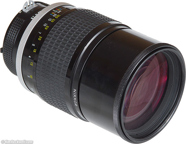

grazie per i consigli. si tratta del 180 2.8 ai (non ED), perciò con ghiera di messa a fuoco arretrata. Appoggiare l'obbiettivo sulla staffa Manfrotto di fronte alla ghiera di messa a fuoco potrebbe risultare difficile visto che tutto l'obbiettivo di fronte alla ghiera ruota durante la messa a fuoco. l'unico posto dove si potrebbe appoggiare e la ghiera mettallica dopo la ghiera di messa a fuoca e questa mi sembra di essere troppo arretrata per l'uso della staffa Manfrotto. Per quanto riguarda un collare, anche qui l'unico posto libero sul obbiettivo è la ghiera metallica che però risulta molto sottile. Un collare sul tubo di prolungo (PK-13, lungo 27.5 mm) non mi sembra una buona idea, poi graverebbe il peso di sia l'obbiettivo (non poco) e della fotocamera (D80, che anche pesa un po') sul tubo. Volendo usare l'obbiettivo poi senza tubo, non avrei più il collare! Più tardi mi metto a misurare un po' e guardo un po' che staffe, attacchi rapidi, ecc. mi avanzano da passate esperimenti. Penso proprio che qui ci vuole un po' di sano autoproduzione Wink Vi terrò informati.
Foto allegato da KenRockwell.com

Max credo che ruoti tutto il barilotto quindi l'aggancio stesso della staffa bloccherebbe la messa a fuoco, un'ipotesi potrebbe essere quella di bloccarla sul paraluce retrattile ma non la credo stabile.

Gira non solo tutto il barilotto, ma anche il paraluce. No, l'unico posto fisso è proprio la ghiera in metallo.

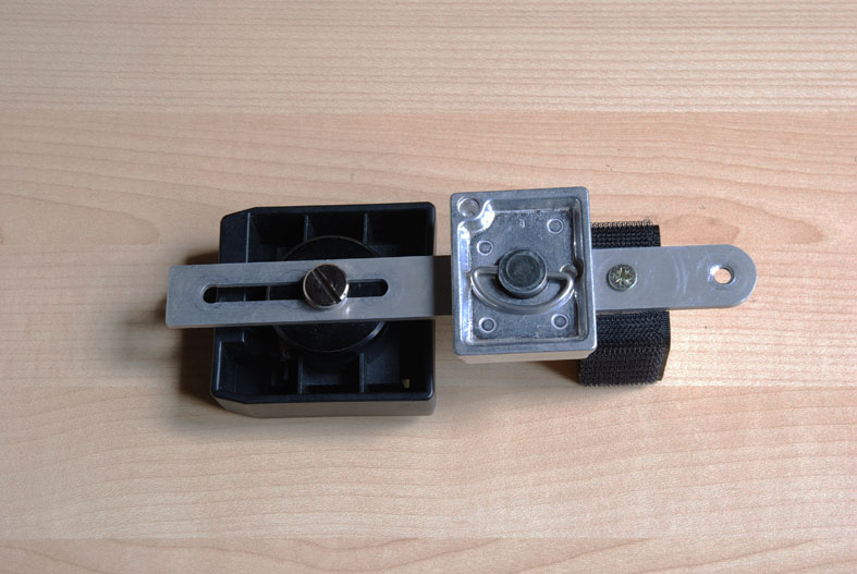

Ho messo al lavoro il mio suocero (ingegnere in pensione con la passione per il bricolage, e un passato da accanito foto-amatore) per un primo prototipo. Tra breve spero di postare le prime immagini dell'accrocchio ... e se migliora il tempo, alcune foto scattate usandolo.

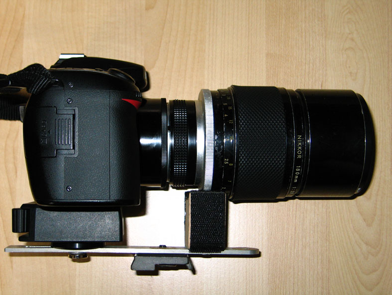

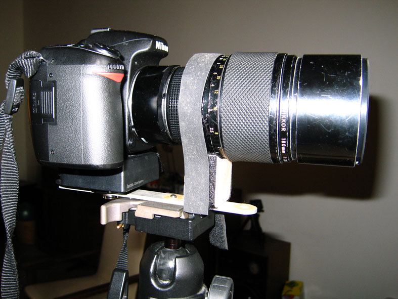

Abbiamo un primo prototipo. Molto semplice: una staffa di aluminio opportunamente bucata sul quale sono montati uno sgancio rapido Hama per la D80 e un supporto in legno per l'obbiettivo. Il supporto di legno è provvisto di velcro per poter tenere più fermo l'obbiettivo. Nel baricentro del tutto si monta la piastra sgancio rapido del trepiede e il gioco è fatto. Fin quando non andremo a fare le prove sul campo, chissà quale problemi salteranno fuori Wink. Almeno una modifica da fare in futuro :
- cambiare il sgancio rapido Hama con qualcosa Manfrotto, in modo di poter usare delle piastre sgancio rapido uguale per la staffa e la D80. Ora come ora dovrò cambiare la piastra sotto la D80 ogni volta che voglio togliere la staffa dal trepiede per poi montare la D80 con altro obbiettivo sul trepiede. Qualcuno sa di qualcosa in commercio? Sul sito della Manfrotto non ho trovato niente. Comunque avevo in giro l'Hama, allora l'ho usata.
Poi è buffo notare che il mio suocero, ingegnere, ha optato per l'uso del velcro SENZA conoscere la staffa Manfrotto, la quale adotta la setssa soluzione!
Certo che montato così c'è parecchio possibilità di gioco cioè tra staffa e Hama (stringo bene, e spero bene) e tra staffa e supporto obbiettivo (anche se non è soltanto avvitato ma anche incollato). Rimamendo con la D80 in orizzontale non vedo troppo problemi, in verticale e in tutte le posizione da macro (non oso pensare cosa succederà quando invertirò la colonna del treppiede per appendere il tutto sotto!), sarà un'altra storia.
Per ora si prova questo prototipo sul campo. Finora costo zero e tempo impiegato un pommeriggio. Più in là, sempre che il suocero ci sta, si potrebbe raffinare e magari saldare qualcosa tutto in metallo, rivestito di gomma.
Mi scuso per la qualità delle foto, fatte con una compatta digitale. Più foto trovato sulla mia pagina Flickr nel set Staffa D80+PK13+180mm f2.8.

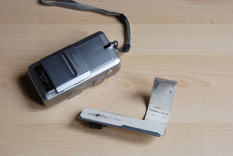

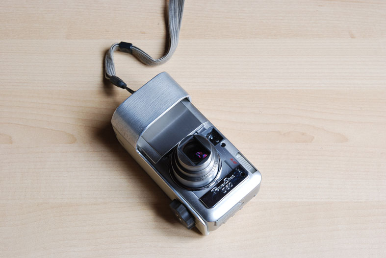

Le altre foto mostrano un'invenzione precedente del suocero, grip per Canon S60 cos' almeno si può fare delle foto con una mano solo. Utile sopratutto quando si fa free climbing e servono tutte le mani per aggraparsi alla roccia.
Commenti?

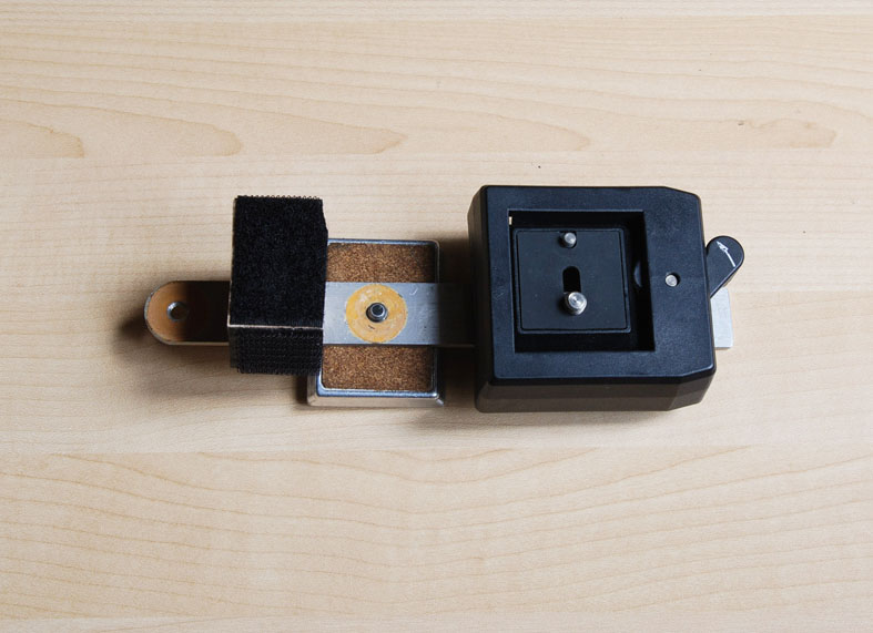

altra foto, senza velcro

Lieven
Iscritto: 01 Mar 2010
Messaggi: 213
Località: San Sperate (Cagliari)
MessaggioInviato: Ven 12 Mar, 2010 3:59 pm    Oggetto: Rispondi con citazione
senza fotocamera e obbiettivo

Lieven
Messaggi: 213
MessaggioInviato: Ven 12 Mar, 2010 4:00 pm    Oggetto: Rispondi con citazione

il grip per la Canon

mmh interessante potreste fare in legno, un po' più spesso e rigido, anche la slitta ridurreste ancora di più le vibrazioni, anche se alla fine si spanerebbero probabilmetne gli alloggiamenti per le viti.

è già una buona soluzone anche se ha il problema di essere specifica per quest'accoppiata fotocamera obiettivo
