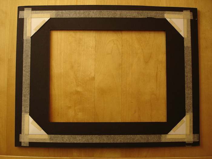

claudiom
Iscritto: 05 Lug 2004
Messaggi: 5459
MessaggioInviato: Mar 09 Mar, 2010 11:27 am    Oggetto: Rispondi con citazione
presempio:
 Dimensione:  87.17 KB
 Visualizzato:  File visto o scaricato 1276 volta(e)

claudiom
Messaggi: 5459
MessaggioInviato: Mer 10 Mar, 2010 8:21 am    Oggetto: Rispondi con citazione
La storia delo stampatore di HCB è vera, l'ho visto in mostra.
Anche i miei, pertanto, hanno tutti un difettuccio...che ci sia almeno una cosa in comune col Grande.
Per allargare il discorso ai pass (ma forse interessa solo a qualcuno) vado sempre in mostra con due misure di foto: 40x50 da montare sulla cornice 50x60 e 32x42 su 40x50, così sfrutto il resto dei pass grandi per fare i piccoli.
c.

claudiom
Messaggi: 5459
MessaggioInviato: Gio 11 Mar, 2010 8:06 am    Oggetto: Rispondi con citazione
il foglio sensibile si infila nei 4 angoli...il brevetto non è mio ma di Roberto Salbitani (v.).
Ma prima si va in un briko center ove si compra una stecca di ferro, la si taglia alle misure volute per farne i 4 pesi da appoggiare sui lati del pass.
Gli stessi pesi servono anche per tener fermi i provini di stampa.
Il pass della foto lo uso dal 1999, le stecche di ferro mi sopravviveranno.
c.
