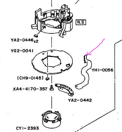

Non ho resistito a smontarla e purtroppo ho visto che i due spinottini di plastica
che servono a trascinare la lente per il fuoco, sono rotti entrambi.........
quindi lente inservibile perche' non riparabile.

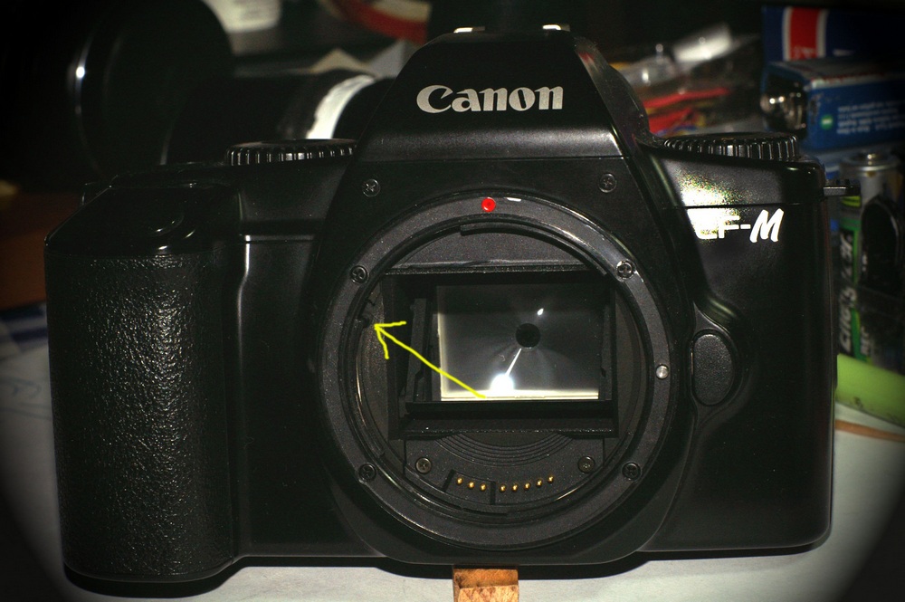

Veniamo alla domanda Smile
Al punto della freccia gialla, c'e' uno spinottino movibile.
Questo "spinotto" viene spinto per circa 5mm, verso l'alto, dalla baionetta
della lente quando questa viene installata sulla camera.
Ho notato che non tutte le lenti hanno la baionetta atta a "spostare" il nottolino
per far evidentemente collegare qualche contatto elettrico;
alcune lenti hanno la ghiera della baionetta leggermente "shortata" in quel punto,
apposta per non spostare quel contatto.
Spero di essermi spiegato bene Smile
Qualcuno puo' dire la funzione di quello spinotto,
quando e' a riposo e quando spinto in alto dalla baionetta ?

Tomash,
non so come chiamarli correttamente,
lo spinotto di trascinamento, non e'un vero spinotto, ma una semplice protuberanza di plastica
che serve a spingere la lente avanti ed indietro per mettere a fuoco.
Vedi in figura "spaccato canon" evidenziato dalla freccetta.
Comunque quello per me era un OT; inutile parlarne.

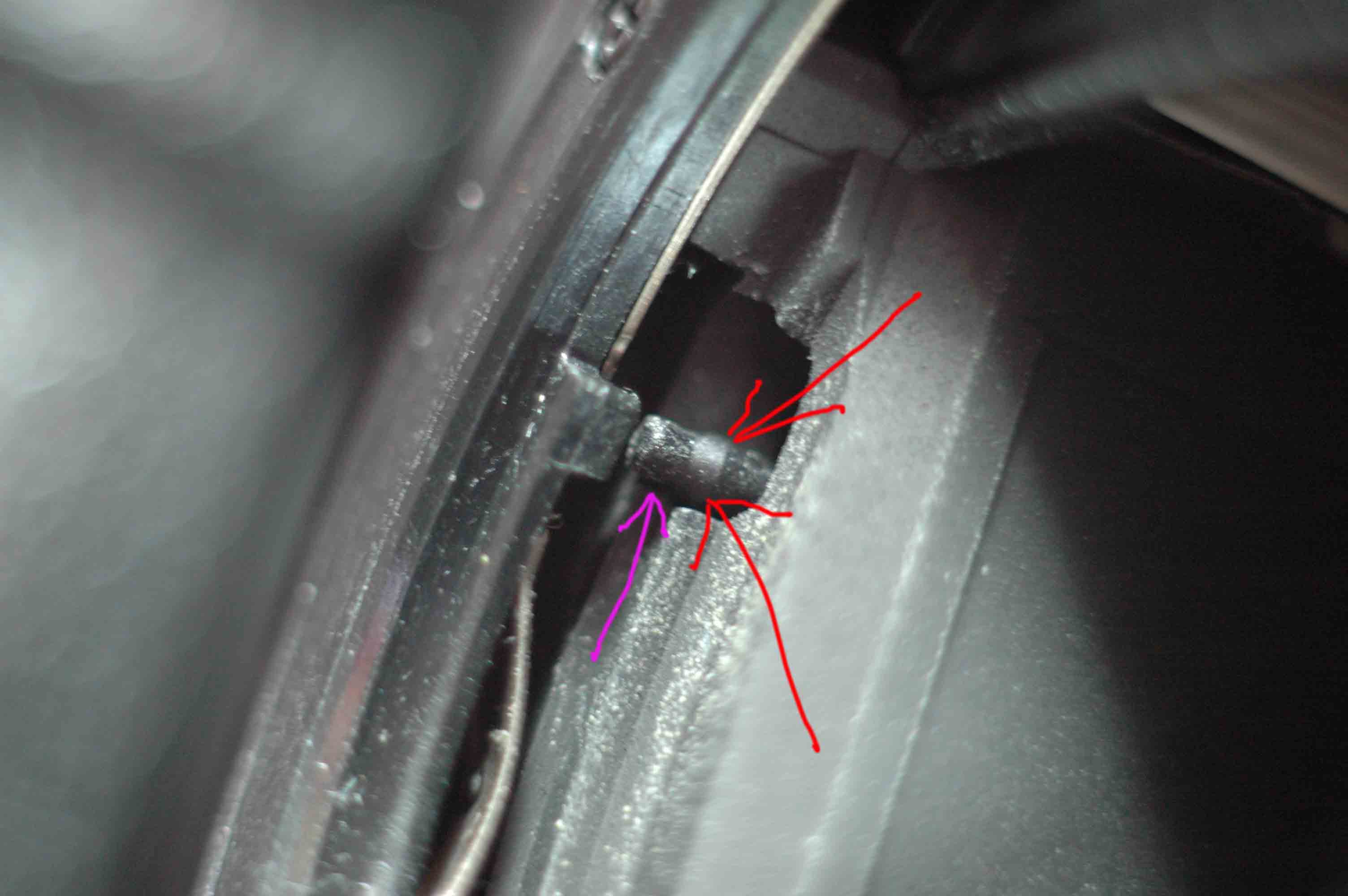

Quello che mi interessava sapere era: vedi figura "nottolino"
e' evidenziato con freccette rosse ed e' un "ingrandimento" della prima foto in alto.
Con la freccetta fucsia, voglio evidenziare il punto in cui insiste la baionetta della lente
quando viene inserita, spingendo in alto questo "affare" che evidentemente serve
ad inserire (o disinserire) un contatto elettrico.
saluti

EOSman
Iscritto: 13 Dic 2005
Messaggi: 4071
MessaggioInviato: Dom 07 Mar, 2010 6:20 pm    Oggetto: Rispondi con citazione
No no...aspetta un momento.. Io ho la EF-M ed è INDUBBIAMENTE a fuoco manuale anche se monta ottiche EF. Non ho capito bene il tuo discorso...la EF-M potrebbe mettere a fuoco automaticamente?

MessaggioInviato: Dom 07 Mar, 2010 6:35 pm    Oggetto: Rispondi con citazione
EOSman,
non si e' mai parlato di fuoco automatico Smile
A proposito; tu che hai la EF-M, sai a che serve quel nottolino evidenziato in foto ?

MessaggioInviato: Dom 07 Mar, 2010 8:20 pm    Oggetto: Rispondi con citazione
purtroppo non posseggo al momento lenti canon per fare controlli,
ma ho provato il seguente :
- a nottolino in posizione di riposo:
la macchina funziona normalmente; (ho inserito lenti nikon con anello adattatore)
voglio dire che misura con esattezza la luce e scatta bene a tutte le velocita',
(la baionetta dell'adattatore e' fatta in modo da non spostare il nottolino);
egualmente funziona bene senza lente.
- a nottolino in posizione spostata (con inserita la baionetta ricavata dal cinquantino, senza i contatti)
la macchina e' lentissima;
prima alza lo specchio, poi dopo almeno 3 secondi apre la prima tendina e si ferma cosi';
per continuare, devo ripremere lo scatto, ma la seconda tendina non si apre;
(lo vedo perche' tengo aperto il dorso per vedere attraverso)
poi fa il rumore di chiusura della prima tendina e quindi chiude definitivamente lo specchio.
Forse la posizione di riposo e' per lenti senza i contatti
e la posizione "spostata" e' per lenti con contatti.
Le altre macchine (come la tua) non essendo solo manuali,
forse non hanno bisogno di quel contatto
