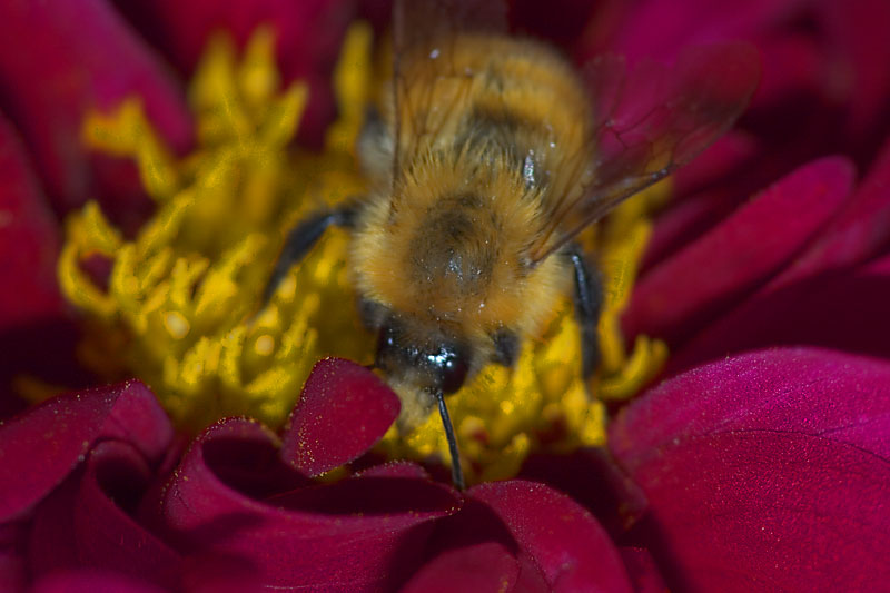

Sì, mi riferisco proprio alle lenti Close up.
Vi posto un esempio, foto scattata con il Canon 70-300 IS e la lente Canon 250D.
Non ricordo però se avevo usato anche il tubo di prolunga Canon EF25 (25mm di estensione).
Ad ogni modo con questa combinazione si fotografa ad una notevole distanza dal soggetto e come si vede la profondità di campo è piuttosto limitata.
