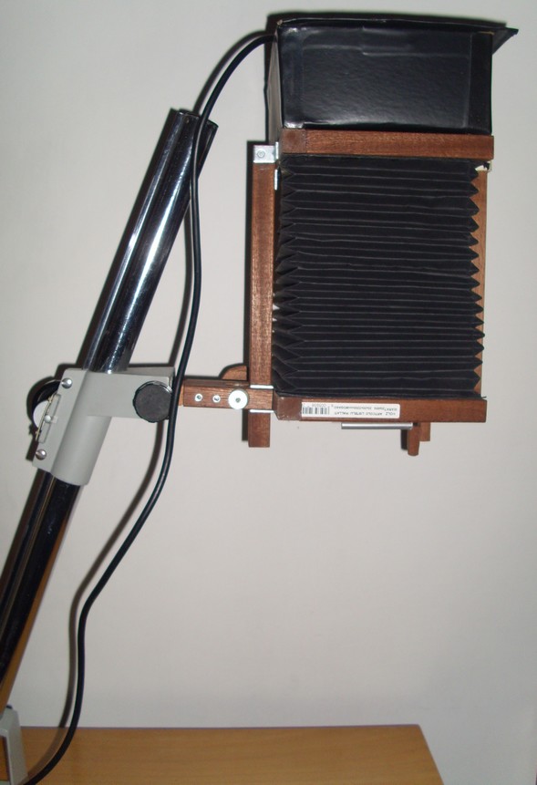

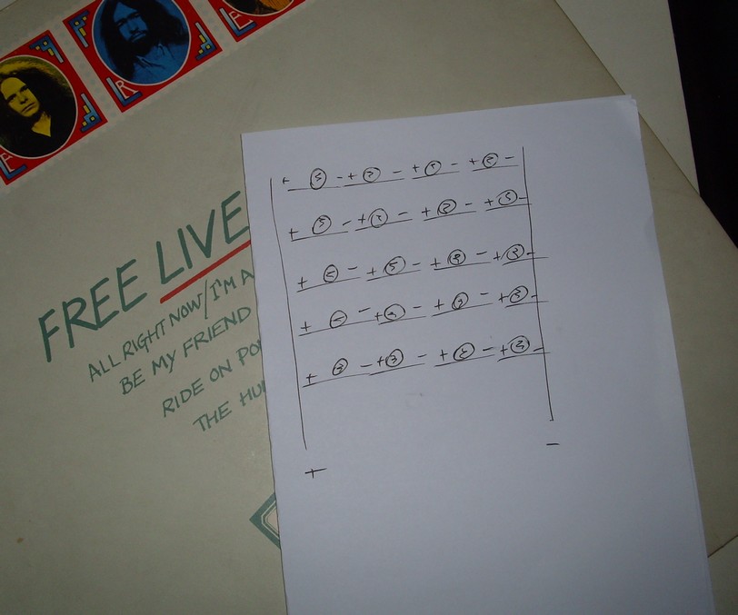

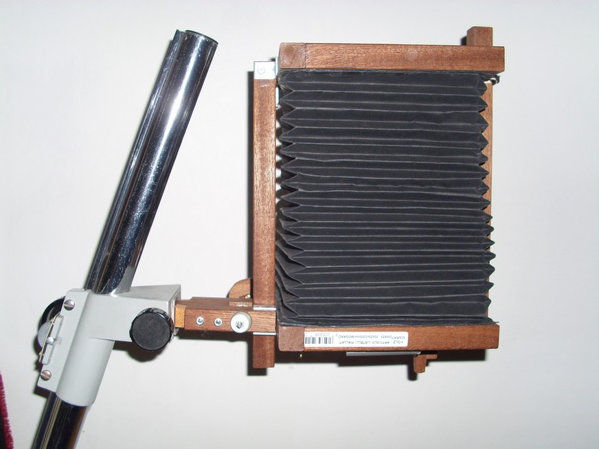

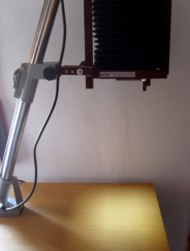

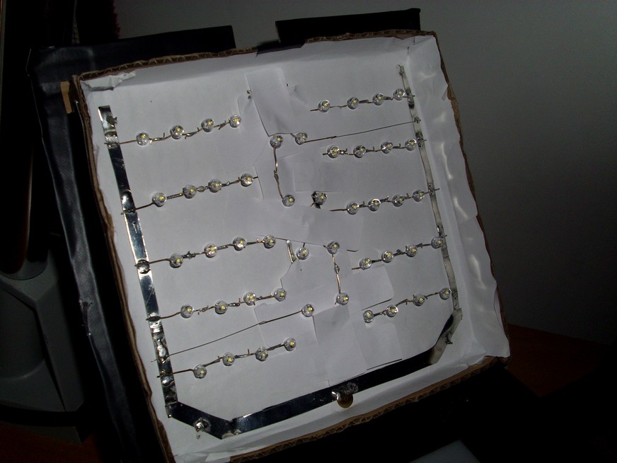

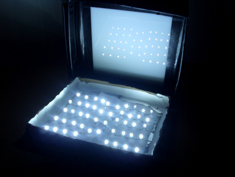

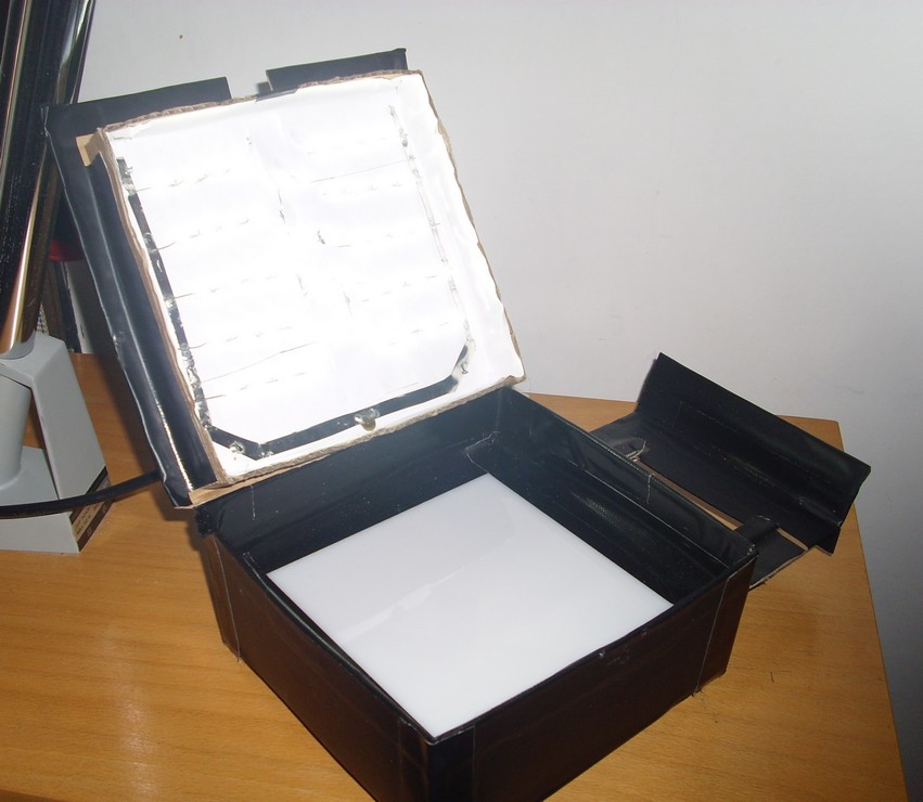

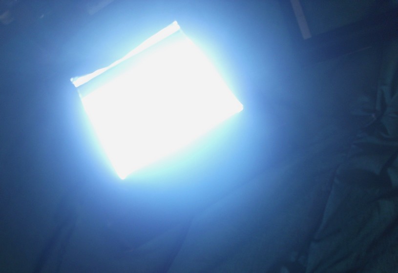

Ecco alcune immagini...
Devo precisare che si tratta di un modello provvisorio che avevo in mente di sviluppare, utilizzando materiali più nobili (ad esempio legno anziché cartone per la testa), ma poi per molte ragioni non ha avuto seguito. Ad ogni modo funziona Very Happy
Le dimensioni della testa sono relative e poco significative. Come diffusore ho utilizzato del plexiglass opalino da 3mm di spessore, che resta posizionato a 4 cm dai led. Sul lato è presente un cassetto porta pellicola, molto rustico, ma funzionale, immediatamente sotto il diffusore. La apertura superiore consente l'eventuale utilizzo di filtri di contrasto.
Per la parte elettrica lo schema è semplice. Si usa anzitutto un trasformatore da 12v con uscita in continua (meglio se da 1,3ampere) e serie da 4 led collegate tra loro in parallelo, così da poter replicare all'infinito la catena senza sforare con i valori ed evitando l'utilizzo di resistori. In questo modo si possono utilizzare anche 60 e più led.
Se avete domande... Cool

Considerazioni sul tuo lavoro.
1) Mi sono stupito che te hai usato solo 48 led per coprire l' intera superfice. Pensavo di deverne usare molto di più.
2) Li avrei disposti in maniera rigorosamente ordinati per righe e file senza lasciare spazi diversi tipo al centro sono più radi.
3) Il foglio mi sembra uno schema elettrico di soli 20 led ma non so se l' ho intrerpretato bene.
4) Hai usato dei led ad ampio angolo o normali?
5) Al plessiglass come diffusore ci avevo pensato anch'io.
Con la necessità di coprire un formato maggiore i filtri per il contrasto variabile lo devo inserire dopo l' ottica perche non esistono filtri così grandi.

I led sono più radi al centro per evitare la caduta di luce ai bordi, mi sembra sensato.
1) Ciò che più conta forse è la capacità in amperaggio dell'alimentatore. Gia passando da 1,3A a 600mA si nota a parità di leds un sensibile calo della intensità luminosa, perciò il numero è importante solo in funzione della superficie del diffusore.
2) Purtroppo esiste il vincolo della serie da 4. La scatola era quello che era e il numero dei led a disposizione pure. mattgior ha giustamente osservato che quella disstribuzione può controbilanciale l'effetto bordo, ma sinceramente non è stata una cosa voluta... In ogni caso la luce sul diffusore sembra uniforme, come sul piano di proiezione. Le prove di stampa sembrano confermarlo.
3)Il disegno è solamente a scopo esemplificativo. E' uno schema che può essere non solo esteso aumentando la serie di led, ma replicato (in pratica affiancando a questo schema un altro identico, con i terminali che confuiscono tutti ai poli positivo e negativo dell'alimentatore)
4) Mi sembra di ricordare che i led fossero solo ad alta luminosità. Lo spessore del plexiglass fa il resto.
5) Ok!
