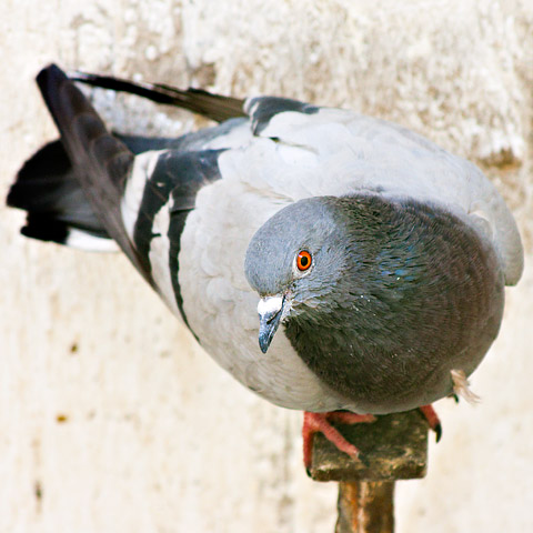

Ho fatto diverse prove fotografando un piccione (sia in AISERVO che in ONE SHOT) e il problema non si è mai presentato... Mah
A questo punto comincio a propendere per l'ipotesi che sia un errore mio... Solo che non capisco dove io possa aver sbagliato.
Mah!
 Dimensione:  57.15 KB
 Visualizzato:  File visto o scaricato 762 volta(e)
d.kalle
Iscritto: 29 Mgg 2008
Messaggi: 20550
Località: Thiene
MessaggioInviato: Gio 18 Mar, 2010 1:13 pm    Oggetto: Rispondi con citazione
In effetti il piccione va molto bene a fuoco.
