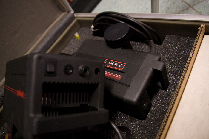

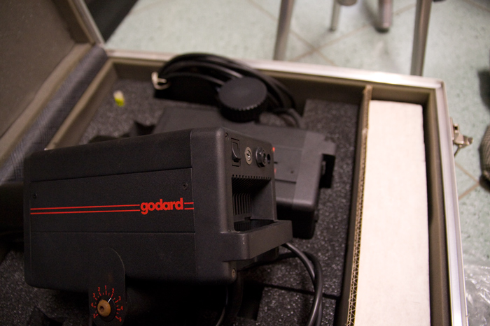

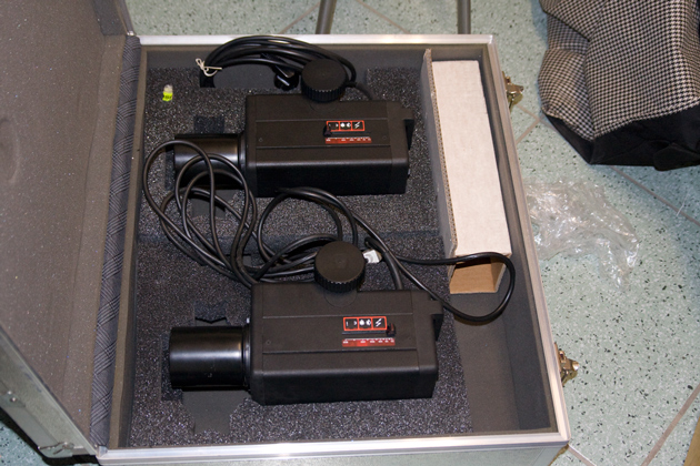

Eccomi qua a porvi la mia prima domanda!
Qualche giorno fa nel magazzino della nonna ho trovato un angolo dove mio zio aveva accantonato tutta l'attrezzatura del suo vecchio studio forografico...avendo come idea fissa in questi ultimi tempi di cominciare ad allestire un piccolo studio ho preso la palla al balzo e mi sono portato a casa due flash.
Mi farebbe piacere sapere che tipo di oggetto è e se di buona qualità.
Sono due flash Sotexi modello gx80 (mi sembra) il problema maggiore adesso però è sapere anche se sono compatibili con la mia 40d e soprattutto come fare a collegarli e sincronizzarli, spero che qualcuno possa aiutarmi. Sono del tutto ignorante su come utilizzarli.
Allego qualche foto per farvi capire meglio...

...sincro radio cinese (o disgiuntore ottico), e vai tranquillo: dovrebbero essere dei buoni flash francesi di qualche anno fa, e pure potentini. Non attaccarli col cavo direttamente alla macchina ,non ci sono dati in giro sul voltaggio.

il sincro radio (http://www.gadgetinfinity.com/home.php) sono, appunto, radio in cui il trasmettitore montato sulla macchina trasmette al ricevitore attaccato al flash il comando di scattare. Il disgiuntore ottico è uno scatolino che si monta nella slitta del flash della macchina e a cui si attacca il cavo sincro che va al flash. All'interno dello scatolo un circuito trasforma il segnale della macchina in un segnalino "luminoso" (mi scuso per la semplificazione) che viene captato dal resto del circuito e va al flash, ma i contatti dalla macchina e i contatti dal flash fisicamente non si toccano (per cui non 'è passaggio di scosse e scossoni). La radio è più comoda, obviously.

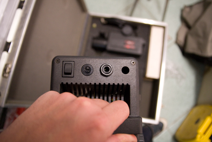

la presa nera a destra del pulsante di accensione dovrebbe essere l'attacco del cavo sincro che puoi attaccare alla presa sincro sulla tua canon 40d , quindi nessun accessorio su slitta.
poi devi leggere l'esposizione con un esposimetro per essere piu preciso o andare a tentativi e trovare il giusto diaframma da utilizzare.
devi perdere un po di tempo e leggerti qualcosa sulla fotografia da studio per iniziare ( sennò lo zio non ti può aiutare? )

la presa nera a destra del pulsante di accensione dovrebbe essere l'attacco del cavo sincro che puoi attaccare alla presa sincro sulla tua canon 40d , quindi nessun accessorio su slitta....
Occhio. Non ho trovato sul Web i voltaggi sui contatti di questi flash, che non sono nuovissimi e quindi potrebbero non rispondere agli standard odierni e "cacciare" qualunque voltaggio. Se attacca i cavo alla macchina tramite la presa sincro e il flash butta fuori più di 6V la Canon frigge - il disgiuntore ottico, appunto, disgiunge, e rimuove questo rischio. Se non conosce i voltaggi o non se li fa misurare (un elettrotecnico ha l'apparecchio adatto) RISCHIA.
non penso che attaccare il cavo sincro alla presa PC gli possa friggere la macchina, tuttal'più gli va in error 99.

Per iniziare ringrazio tutti di nuovo per le risposte e la disponibilità...ecco i dati scritti sui flash:
Volt: 220v
Lamp: 150w
Amp: 6,3 A
50-60 Hz
Premettendo che non ci capisco una mazza, ho provato ieri i flash utilizzando la fotocellula, "slampano" al momento del lampo del flash integrato nella mia 40D...potrebbe essere una soluzione questa o merita sempre utilizzare sincro radio o disgiuntore?
In molti mi hanno sconsigliato di collegare la reflex direttamente ai flash per il rischio fritto misto e infatti neanche mi ci provo, per comprarmi sta macchina ho fatto molto di più dei salti mortali, non dico che mi sono prostituito ma quasi Very Happy
