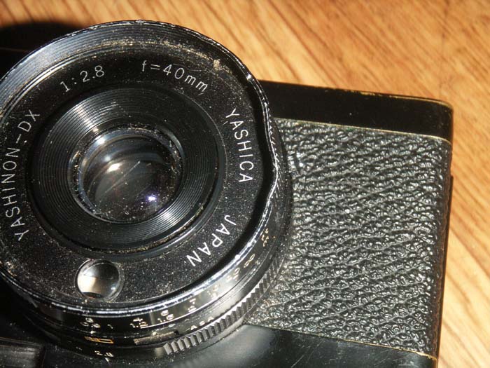

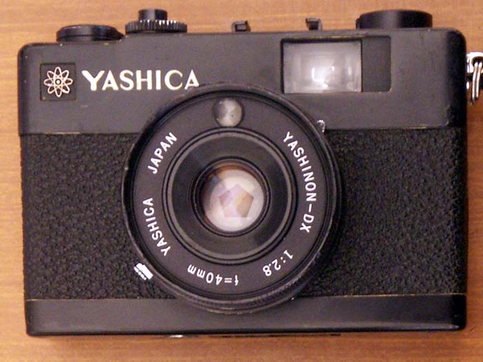

radius ha scritto:
E come andò?
Di documentato ho solo un intervento analogo su una compatta
Dopo
 Dimensione:  68.28 KB
 Visualizzato:  File visto o scaricato 4298 volta(e)
Prima
 Dimensione:  100.89 KB

Sembra un buon risultato...
