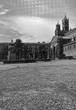

Non state a guardare la foto, che è una stampa indecorosa da t400cn Trattieniti
Ma qualche anima pia mi saprebbe dire da cosa dipende questa velatura a puntini?
Giuro che non ho usato un filtro creativo Crying or Very sad
Il problema si presenta sempre su fotogrammi consecutivi (quindi si rovinano due foto alla volta9
Lo so che gli allucinogeni fanno male, ma mi sembra tanto di vedere la finitura superficiale del pressapellicola sui negativi Surprised

sembrerebbe

Mi puoi dire che macchina fotografica usi ?
Lo sviluppo lo fai tu ?
E' sempre stato così o è capitato su un solo rullo ?
Ciao a presto
Antonio

è una yashica fr1, lo sviluppo lo fa il laboratorio e lo fa una schifezza (mai più cromogeniche)
Mi è capitato per la prima volta adesso

Bene !
Molto probabilmente la causa è il laboratorio.
Una volta mi è capitato che il tecnico si era dimenticati di spegnere la luce della camera oscura prima aprire il rullino.
A me sembra la trama di un panno in tessuto non credi ? o la trama del sacco anti luce, basta poco ad impressionare una pellicola anche se la tieni in mano.
Devi verificare se nel negativo tra un fotogramma e l'altro c'è lo stacco impressionato se no la causa è la macchina fotografica.

Io penso che sia la macchina, ma non capisco cosa della macchina, potrebbe essere la tendina che scorre mentre carico l'otturatore, ma mi sembra che la tendina sia proprio apposto, e poi continuo a non spiegarmi la stranezza di questa velatura a puntini.
Escluderei che si tratta di un errore del laboratorio, anche perchè il problema non si presenta per tutto il rullino ma solo su 6 fotogrammi e cioè su 3 coppie di fotogrammi attigui
proprio per questo penserei al laboratorio e non alla macchina.
E' la trama di una tela proiettata sul rullino già estratto: la trama è curvata e non piana. Se fosse la tendina vedresti la trama perfettamente allineata.
Secondo me gli hanno fatto prendere luce mentre lo caricavano nel tank (o in quel che è) per una non perfetta tenuta dell'oscuratore. E' successo anche a me quando mi sviluppavo il bn.
Il difetto è ricorrente perché il film è stato arrotolato.

se non ricordo male la tendina dell'otturatore della FR1 dovrebbe essere in tela gommata a scorrimento orizzontale.
Se è così potrebbe essere proprio la tendina che lentamente sta perdendo i rivestimento gommato e lascia filtrare un po diluce sulla pellicola non impressa che dovrebbe proteggere. Cerca di tenere sempre il tappo sulla lente e toglilo solo quando devi fare la foto.
Fai una prova: Monta una pellicola ad alta sensibilita, tieni la macchina carica senza lente sotto una fonte di luce intensa, poi metti il tappo alla macchina e scatta con un tempo veloce. Ripeti la prova varie volte e poi fai sviluppare il rullo e osservalo. Se la mia dignosi è giusta dovresti vedere tutta la pellicola trasparente tranne quei puntini neri.

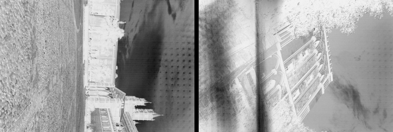

Cmq tanto per intenderci, questa è la situazione del negativo.
La bruciatura nel punto più intenso raggiunge anche i bordi forati dove c'è scritto il nome della pellicola etc. etc.
Io escluderei infiltrazioni dal dorso, cmq se avete qualche idea su quanto possa costare sostituire le tendine fatemi un fischio.
Forse non ne vale la pena economicamente, non ci tengo a questa macchinetta
