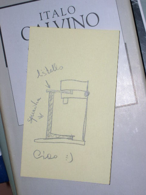

inattinico
Iscritto: 17 Gen 2009
Messaggi: 142
MessaggioInviato: Mer 14 Apr, 2010 7:33 pm    Oggetto: Rispondi con citazione
Io faccio così: ficco una tavoletta di legno o un listello nello spazio del portanegativi (tolgo quest'ultimo prima) e con una squadra a 90° appoggiata sulla base (lato corto) faccio coincidere la tavoletta col lato lungo della squadra: se non è il linea colla squadra non è in piano.
Spero di essere stato chiaro, in caso contrario non hai che da chiedere.
Ciao, G.

inattinico
Messaggi: 142
MessaggioInviato: Mer 14 Apr, 2010 8:15 pm    Oggetto: Rispondi con citazione
A volte i disegnini sono utili.
Chiaro così?
 Dimensione:  55.61 KB
 Visualizzato:  File visto o scaricato 2007 volta(e)

inattinico
Messaggi: 142
MessaggioInviato: Mer 14 Apr, 2010 8:23 pm    Oggetto: Re: Allineamento testa / base ingranditore Rispondi con citazione
aragorn ha scritto:
1. Ho sempre avuto l'impressione che la testa dell'ingranditore non sia perfettamente in linea con la base.
2. Ho come l'impressione che sia leggermente inclinata verso l'interno.
3. Cosa posso fare per verificare se la messa a fuoco è perfetta su tutto il piano ?
Sulla 1) e la 2) ho provato a dare una risposta, se ci sono altri metodi ben vengano.
Sulla 3) nun so.
Ciao.

Solo per fare le pulci il metodo di inattinico mi sembra chiaro e semplice, ma non permette di verificare l'allineamento dell'obbietivo e relativa piastra. Il problema potrebbe esser proprio li.
