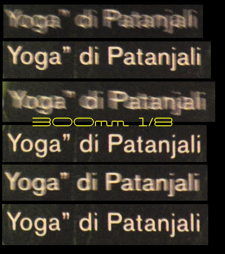

In questa prima prova mi sono spinto all'inverosimile: 300mm a 1/8 di secondo. Per averne uno accettabile bisogna scattarne diversi.
Qui li ho eseguiti singolarmente.
Non ce ne sono di perfetti, un paio sono ragionevolmente accettabili con D90 a 1600iso.

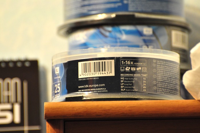

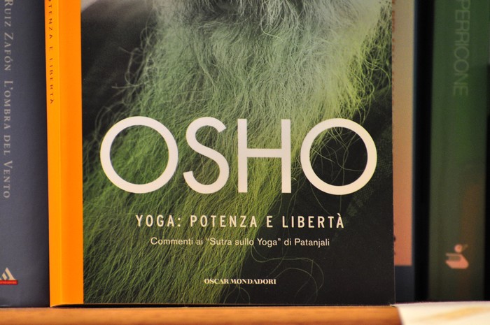

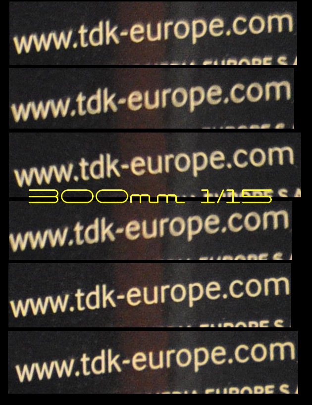

Sono poi salito ad 1/15 di secondo ed ho inserito la raffica.
La prima immagine è singola, le altre 5 sono in sequenza senza staccare il dito. Sembra quasi che lo stabilizzatore vada mano mano migliorando il "tiro".
Sempre D90 a 1600iso.

Volendo considerare accettabili gli scatti a 1/15 e considerando che a mano libera avrei dovuto scattare a 1/450, prendo in considerazione come accettabile il tempo di 1/300.
Da 1/300 ad 1/15 ci sono 4 stop di differenza. Virtualmente i 300mm a f5,6 diventano 300mm f1.4.
Ovviamente il ragionamento vale per oggetti statici. Per situazioni dinamiche come concerti o (peggio) sport si devono fare i conti con tempi più rapidi... che fanno mooolto male al portafoglio Ops
Ho come la sensazione che questo 70-300 VR possa mandare in pensione il mio più datato 80-200 che ancora mi trascino dietro... Rolling Eyes

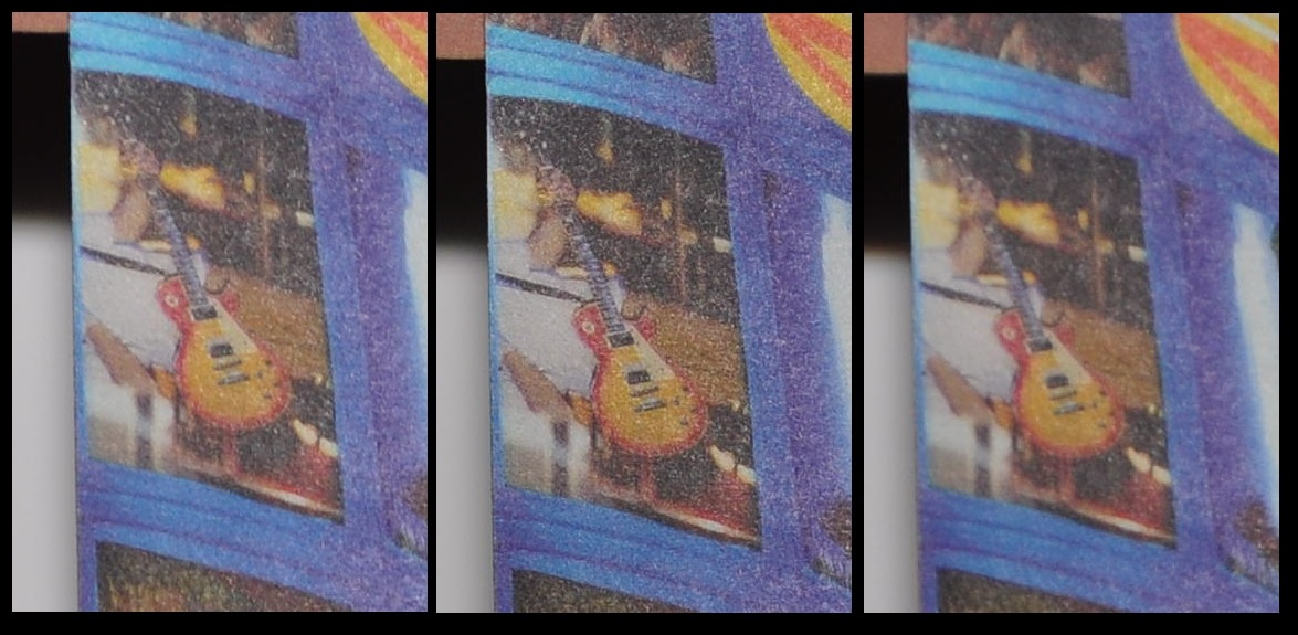

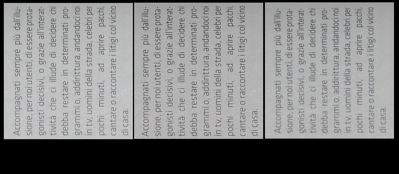

70-300 vs 80-200 vs 18-200 in questo ordine.
Prova fatta a 200mm per il 18-200. La focale risultante effettiva a 3m è stata di 135mm per 70-300 e 80-200 f2,8.
