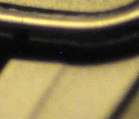

Ciao a tutti
Mi sono appena accorto per caso di uno
strano puntino blu nelle mie foto si nota
ingrandendo di molto l'immagine...
cosa potrebbe essere Mi arrabbio?
P.S.
Si nota anche su foto appena scattata
sul monitor LCD della D90

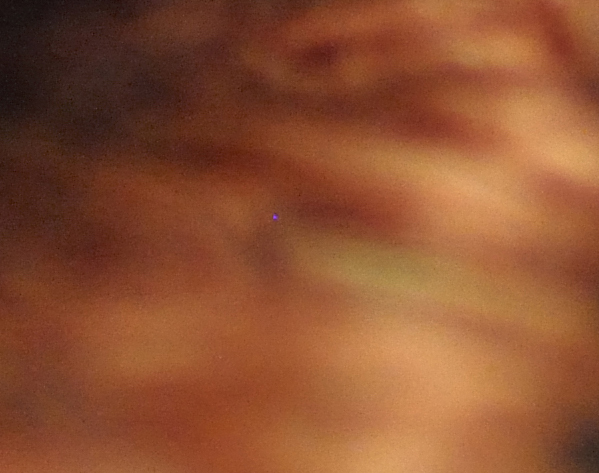

Tengo a precisare che non è evidentissimo, infatti
non mi preoccupa più di tanto per il momento, ma
non vorrei che incominciassero a saltarne fuori degli
altri come succede nei monitor LCD TV....
ripeto è quasi impercettibile... non vorrei che
fosse un difetto del sensore che con il tempo
peggiori aumentando !!!
lo fa sugli alti ISO sempre sullo stesso punto.

Probabile sia il sensore , il consiglio più saggio e' di farla vedere a un fotoriparatore.

E' un hot pixel. Un pixel impazzito che non si comporta più come gli altri.
E' 1 su 12.000.000 può capitare.
Il fotoriparatore non può farci niente, il centro assistenza invece si. Può fare una rimappatura e fartelo scomparire.
Ti consiglio però di aspettare verso la fine della garanzia, nel caso ne saltassero fuori altri.
Per altre curiosità chiedi pure. Nel frattempo fai altri scatti e verifica che sia sempre presente e dello stesso colore. Se così fosse è un dead pixel... ma alla fine non cambia niente a quanto detto Smile

Sembrerebbe sempre dello stesso colore Blu/Viola
Ma non potrei chiedere la sostituzione della macchina !?
ho pagato Nital per cosa ???!

Quoto al 100% Carlo, gli hotpixel sono normalissimi.
La macchina non te la sostituiscono, nital o meno che sia, d'altronde, non è detto che sostituendola, quella nuova non ne abbia.
Il consiglio migliore è appunto quello di Carlo, prima della scadenza della garanzia le fai fare un giro in LTR e te la rimappano, così toagli quello ed eventuali altri che potrebbero comparire.

non ha senso portarla a rimappare per un hot pixel.
meglio usare il NEF e PixelFixer.
non sai quanti ne ho anch'io, dopo la pulita automatica te ne dimentichi.
