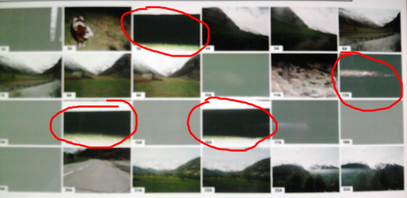

ecco i provini..guardate il 12° scatto...al contrario degli altri ha solo una striscia di "pellicola sviluppata"...

Hai provato a fare delle prove a dorso aperto e vedere la regolarità di scorrimento delle tendine ai vari tempi d'esposizione? Le pile in che condizioni sono? Son nuove o vecchie? Da quello che hai postato, purtroppo non è che si possa vedere molto, ma a senso il problema descritto dipende dalla macchina.

inoltre ho notato che le strisce nere sono presenti in scatti con tempo di esposizione molto basso (1/2000 e 1/500).

Se ci sono dei fotogrammi buoni la pellicola e lo sviluppo sono a posto.
A vedere i provini direi un problema di scorrimento dell'otturatore, probabilmente scorre in modo irregolare in certe condizioni.
Se il led nel mirino era fisso e ben visibile non è neanche un problema di batterie, la ME Super ha un test batterie automatico, quando comincia ad essere scarica fa lampeggiare il led dei tempi nel mirino automaticamente.
Se la machina è stata ferma per parecchio tempo il problema è possibile, quegli otturatori infatti non sono tutti eletronici, sono degli otturatori meccanici con un temporizatore elettronico, se il lubrificante dell'otturatore si è seccato o impastato con della polvere il risultato è proprio un movimento irregolare che da gli effetti che hai visto.
Soluzione ?
Farla revisionare, ma chiedi prima un preventivo, quella macchina si trova usata a poche decine di euro.

Falla scattare a vuoto per un bel po' di volte. Fai qualche controllo con il dorso aperto e con il diaframma tutto aperto e un tempo breve contro una sorgente uniforme di luce. Se ci sono problemi d'otturatore si dovrebbe vedere.
Prova a muovere le pile e a pulirle bene, eventualmente a cambiarle.
Se tutto questo non serve hai un problema di otturatore.
