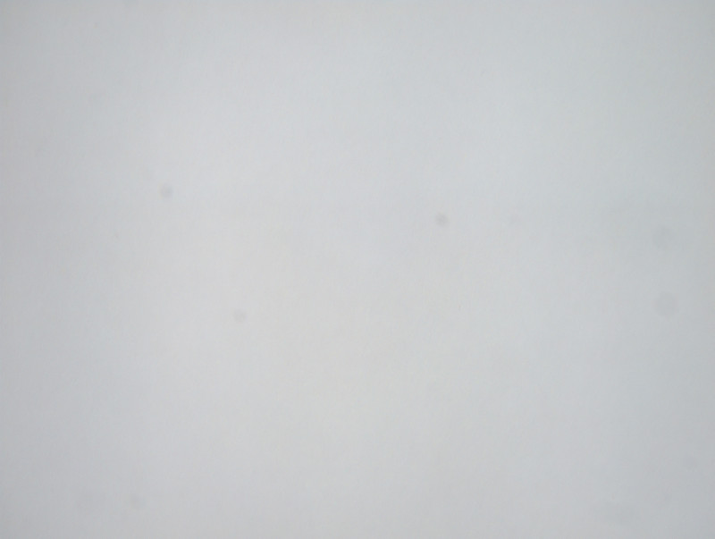

Ciao a tutti,
ho scoperto che fotografando il cielo azzurro nelle mie foto escono delle macchie... ho fatto una prova fotografando una schermata bianca del monitor e partendo da f7.1 il problema comincia ad essere evidente e peggiora quando si arriva a f11.
Qualcuno ha avuto lo stesso problema con la s6500? Consigli???
Vi allego una foto per vedere com'è la situazione.
Grazie a tutti
 Dimensione:  33.95 KB
 Visualizzato:  File visto o scaricato 1237 volta(e)
MessaggioInviato: Ven 11 Feb, 2011 2:31 pm    Oggetto: Rispondi con citazione
è lo sporco sul sensore! Smile

ma posso far qualcosa? smontare e pulire il sensore??? o non vale la pena?
MessaggioInviato: Ven 11 Feb, 2011 2:38 pm    Oggetto: Rispondi con citazione
nelle reflex, la cosa è molto semplice, basta togliere l'obiettivo, alzare lo specchio e con delicatezza e con prodotti specifici, lo si puo' pulire. Nel tuo caso, dovresti smontare la macchina e non te lo consiglio di certo. se propri la cosa ti da fastidio, mandala al centro assistenza per una pulizia ma, per quanto mi riguarda, lascierei stare ed eliminerei in fase di fotoritocco con lo strumento clone. Wink
